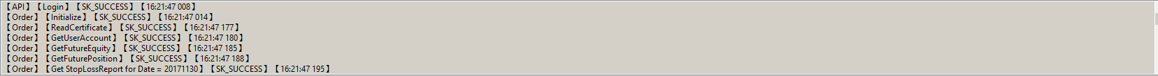

 樓主| 發表於 17-11-30 16:14 | 顯示全部樓層
kuolung 發表於 17-11-30 15:55
在 win 10 中,用 vs 2017 改為 x64 版,重新編譯後,可以執行,但是收不到 報價
看到下面的訊息是連線成功 ...
報價連線並沒有亮綠燈
表示並未連線報價server
 樓主| 發表於 17-11-30 16:21 | 顯示全部樓層
本帖最後由 alexliou 於 17-11-30 16:24 編輯
alexliou 發表於 17-11-30 16:14
報價連線並沒有亮綠燈
表示並未連線報價server
取得帳號資訊後
應該還要出現回報連線成功報價連線成功

 樓主| 發表於 17-12-2 10:15 | 顯示全部樓層
kuolung 發表於 17-12-2 09:11
可能是沒有安裝 下單的憑證 我測試的電腦沒下單 所以沒憑證
that's the answer.讀取憑證失敗, login 不成功
