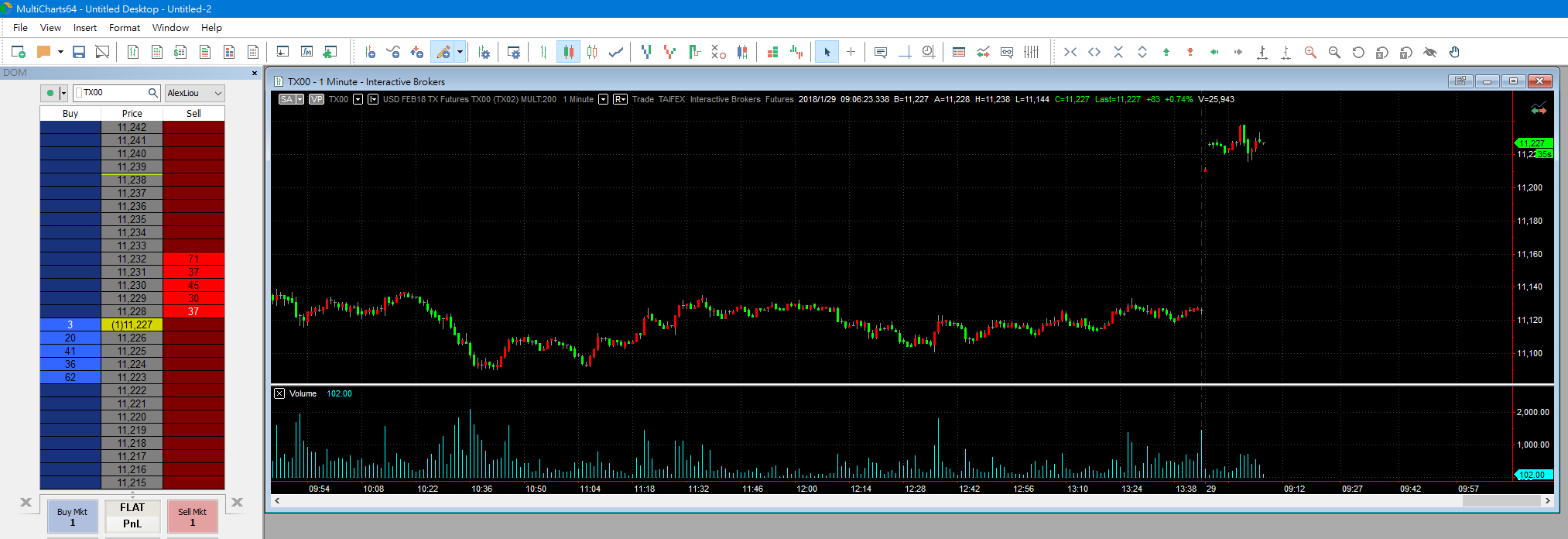

 樓主| 發表於 18-1-29 09:24 | 顯示全部樓層
即時資料的接取應該是沒問題了
資料回補的問題仍待克服
有幾個 issue 要解決 :
1. 券商API的 Historical Ticks 僅限於當日的交易資料
如果要能回補更長的資料缺口, 需另行建立歷史資料源(或利用requestKLine)歷史資料源應該不是大問題, 許多的程式交易人都有另行maintain 一套歷史資料庫
麻煩會在時間格式的轉換, 與如何與當日的歷史資料combine
2. 目前群益的Historical Ticks 資料只有成交時間,  沒有日期.
需自行補上日期, 這裡有些稍微複雜的判斷
3. 回補如何作的有效率, 不要影響到其他工作的進行
