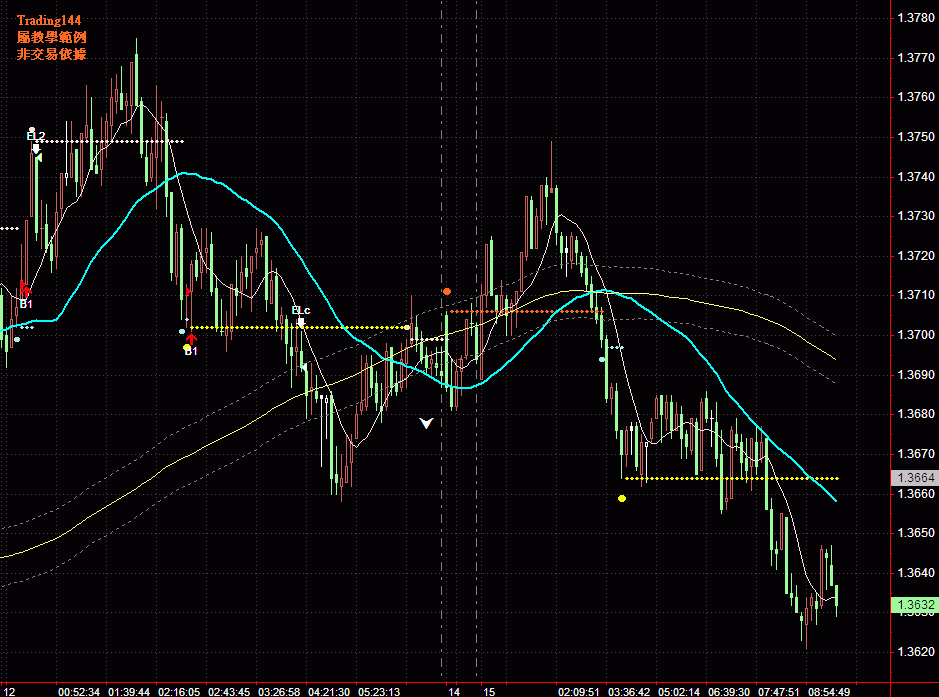

玩了無法停止,這個導入那個、那個導入這個。
真是非常ㄟ 趣味
利用MT4 的DDE,以及 GainCapital 提供的 歷史 TICK數據
另一方面由一台主機24H開機,將當週即時數據接收存檔
要看盤時,就清除MC 本週數據,重新導入收集的數據
很方便地 隨時開打。
 樓主| 發表於 10-11-15 17:40 | 顯示全部樓層
MC 控制程式信號輸出,MT4 可以 讀取信號檔,轉成下單指令。
跟台指使用 下單機,沒什麼差異。
使用MC 來 回測程式,會比 MT4 好。
理由很簡單,MC 使用  Tick by Tick,MT4 不是。
作參數 最佳化,當然也就 MC 比較準確了

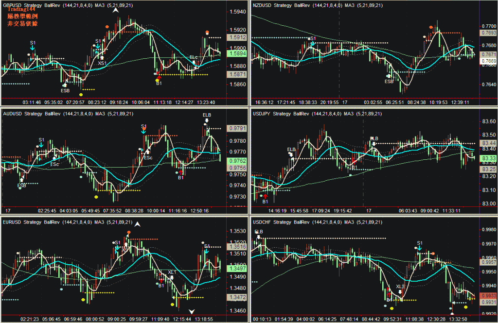

僅供參考,MT4 數據 導入 MC 之後,程式信號 跑起來,比較 好自由控制。
寫MC 程式邏輯架構,要注意MC 有一些詭異現象。
一些邏輯流程,最好逐步測試PRINT 出來比對,才能確保程式執行的正確性。
在 指標編寫程式 所出來的結果,不一定 會與 交易程式 相同。
