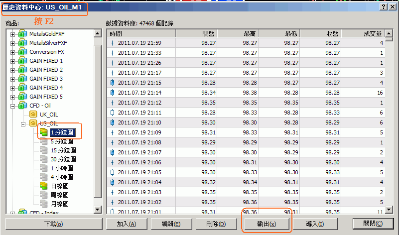

 樓主| 發表於 11-7-20 07:47 | 顯示全部樓層
回復 35# max1217
如圖: F2---歷史資料中心----選擇 商品----週期  點2下----出現 數據---- 輸出----檔案放置位置---儲存

發表於 11-8-10 01:28 | 顯示全部樓層
回復  無無明
請問無大
我打開視窗後,裡頭資料庫是空的?
按下載,也沒把資料download回來
是不是哪 ...
max1217 發表於 11-7-20 02:25 PM
1. 如果點擊兩下任一商品週期, mt4 沒有自動補資料進來, 請試著先手動開啟 eurusd 的一分鐘圖窗, 看是否有價格資料顯示出來?
   如果仍有問題, 可能是(模擬)帳號已失效, 或者與外匯經紀商的主機連線有問題;
   要不然從 MetaQuotes 公司抓資料應該也是沒問題才對.
2. 另外例假日也可能無法連線去抓取資料, 一般交易日是沒問題的.
以上供您參考.

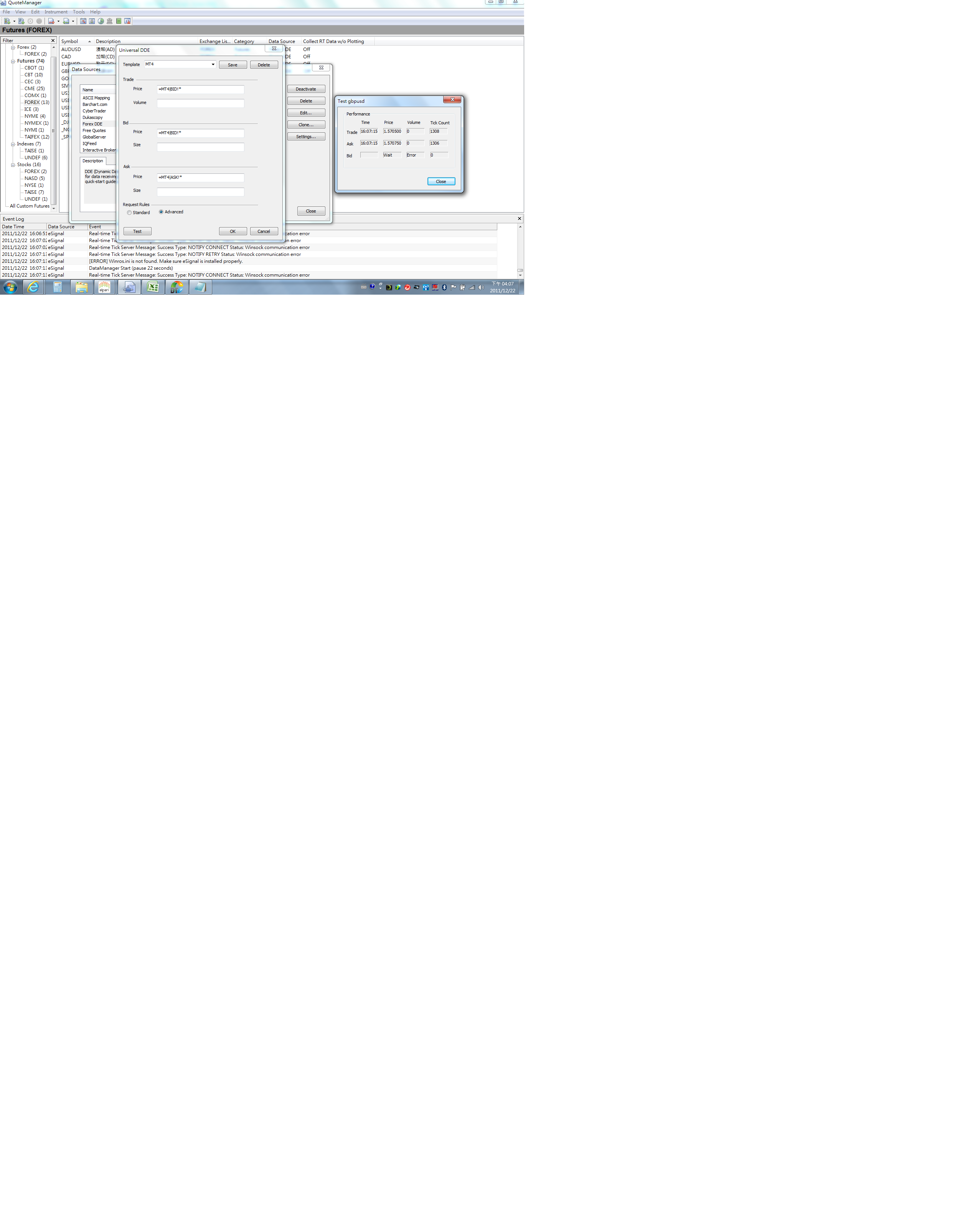

發表於 11-12-22 16:13 | 顯示全部樓層
請教無無明大
重開QM部份測試成功,但是在開MC時,圖跑不出來,
是不是哪裡設定出問題了?謝謝!!
QM
QM
