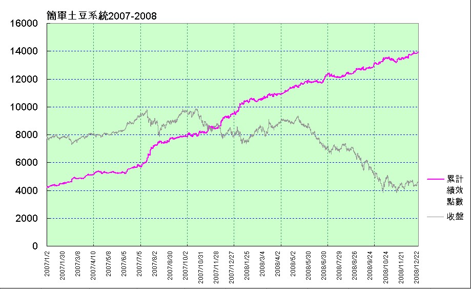

歡迎練習寫程式的朋友比對正確度
我就是每天看盤在盤面亂畫       順便用紙和筆記錄
最後用EXCEL算了一下
歡迎寫TS或AB或其他軟體的朋友寫看看       比對可能發生的錯誤
我可能算錯   誰幫我檢查一下??
訊號業者就請免來了   這裡只適合練習
加個簡單說明

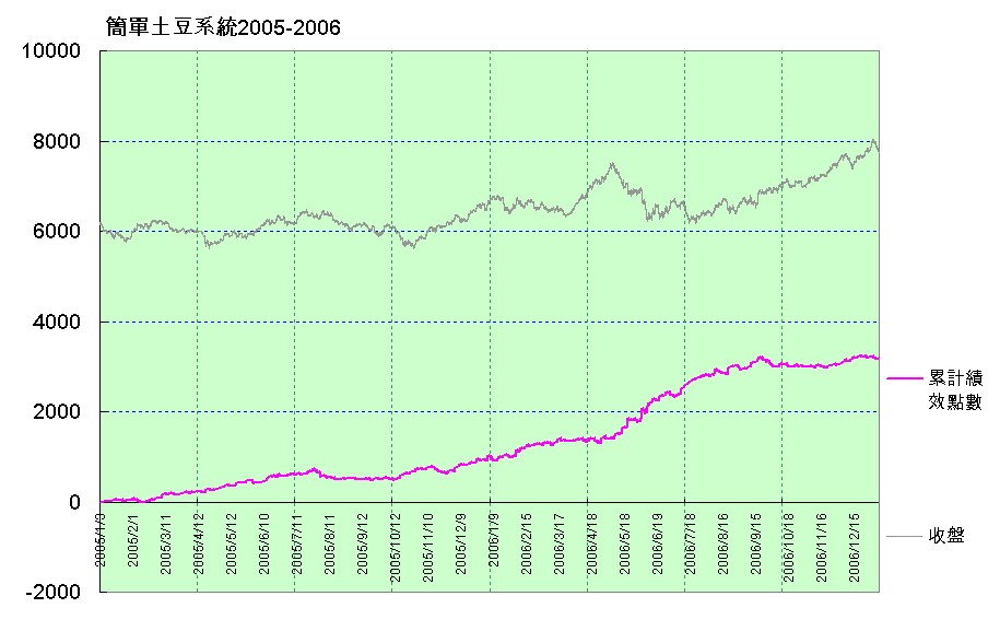

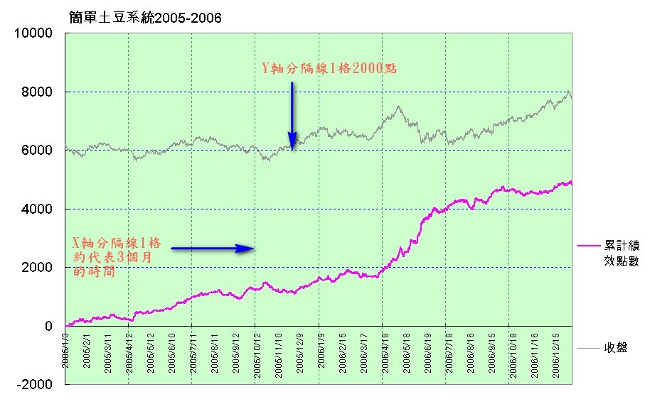

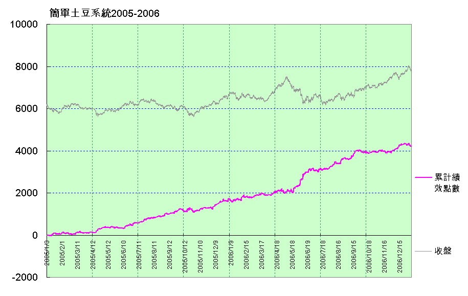

2010-08-21_113249.jpg   分隔線容易分辨各個期間實際交易結果

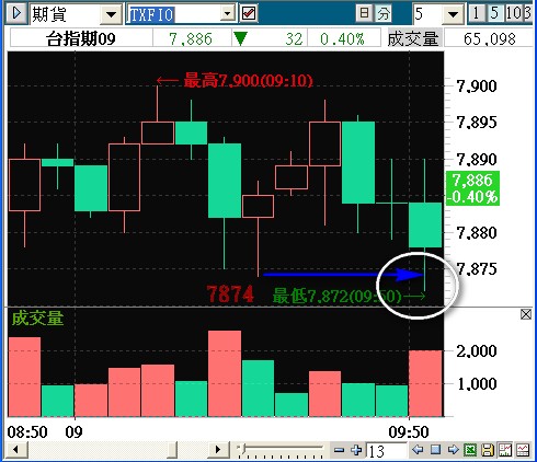

   喔  不     誤會了
是以當根5分K(this bar)    往前推算12根5分K取樣最高最低
突破最高  記入+1點作多
跌破最低  記入-1點作空        所以會愛到最高點        恨到最低點
先不要掛停損停利       不然會造成毀滅性買賣單
 樓主| 發表於 10-8-21 12:54 | 顯示全部樓層
回復 6# BG
    是阿          約當1小時            但不是取樣60分K的高低點      邏輯不同
60分K系統還沒有開始玩
 樓主| 發表於 10-8-21 13:07 | 顯示全部樓層
本帖最後由 杏仁茶 於 10-8-21 01:14 PM 編輯
回復 8# BG
    對啦   我的意思就是這樣
有時候開盤沒多久上下震盪點相當大     把一天的最高最低都做出來了
隨後震盪縮小     我還是只取樣往前倒推
類似像這樣開啟5分K   取13根
當根跌破前12根最低7874    所以賣在7873
就是追高殺低啦
可是你的圖好像把昨天的也包進來??
我是算每天第13根才開始取樣前12根    當天前12根都沒有動作

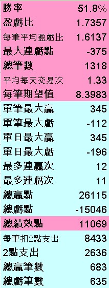

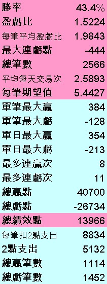

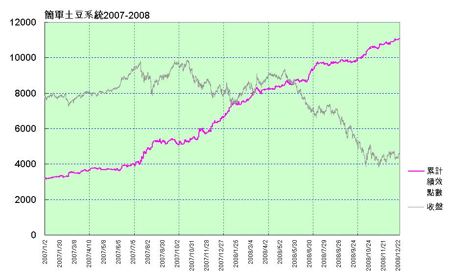

我測試區間2005-2008         您看統計結果數據會不會差太多??
如果差很多就有問題了!!
