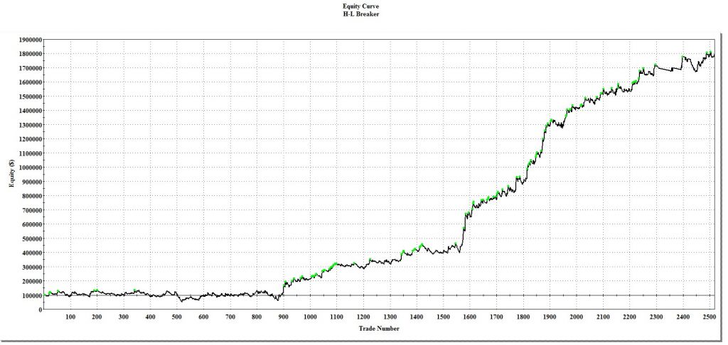

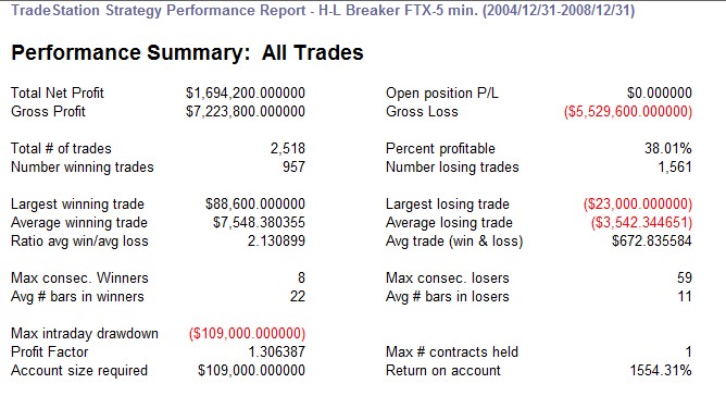

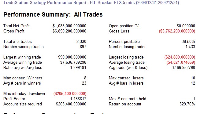

進場非只用08:45~09:45.是如您的條件以當根前12根5分k做判斷
只我用的是close 判斷非high/low 且13:00後不進場.
次數才會減少.
以下更改成high/low 判斷,一樣13:00後不進場,13:30平倉
交易次數4年:2330次
測試時間2005~2008
條件成立後,下一根開盤才進場.
但績效跟您4年賺快14000點,差別很大,跑出來只賺5440點
供您參考~

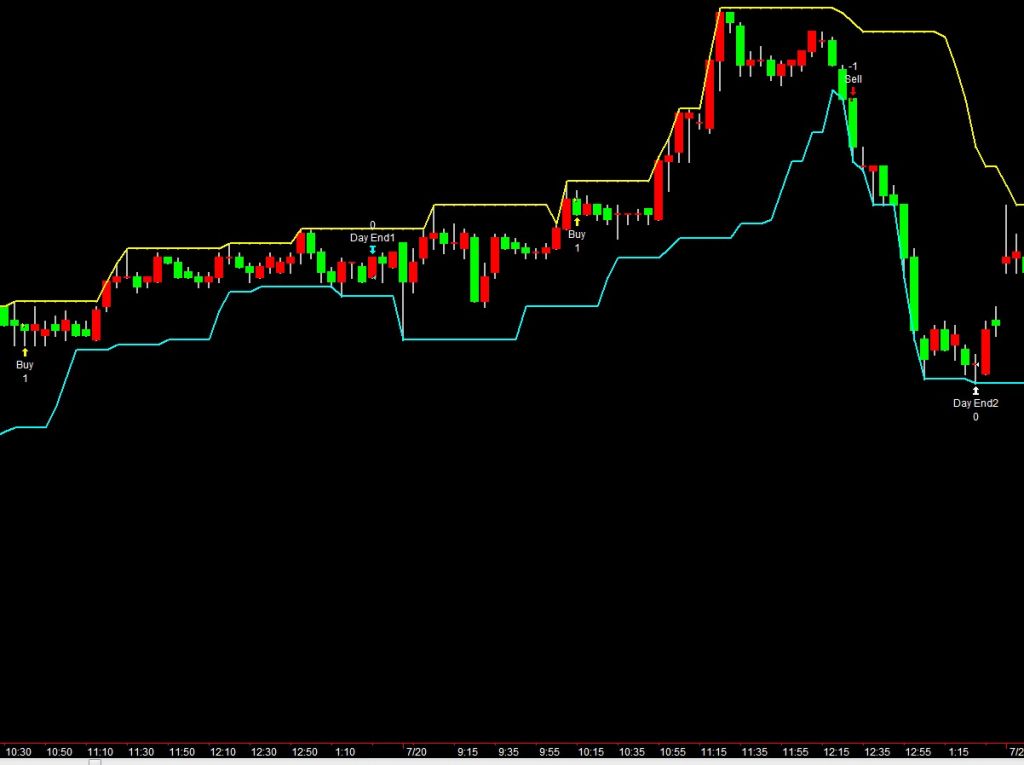

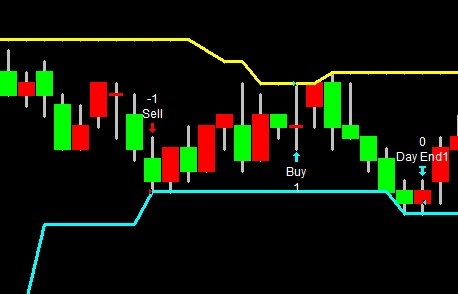

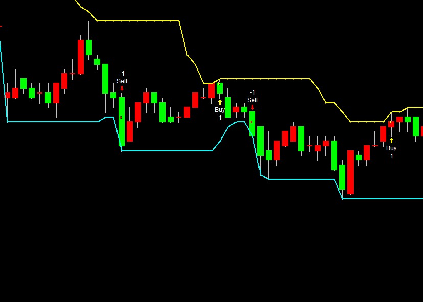

 樓主| 發表於 10-8-23 21:40 | 顯示全部樓層
回復 37# ilpir
    死阿     差很大!!那這一套未出師先陣亡

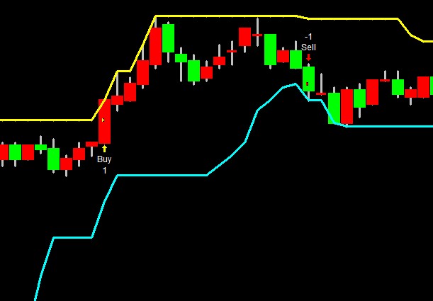

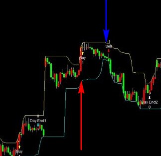

我擮了一小段圖    請您核對一下
圖很小   我看不太清楚     是否訊號都落後一根?
如果你是用NEXT   BAR  OPON進場    那就跟土豆不一樣
發表於 10-8-23 21:45 | 顯示全部樓層
本帖最後由 ilpir 於 10-8-23 09:54 PM 編輯
回復 38# 杏仁茶
    杏仁大

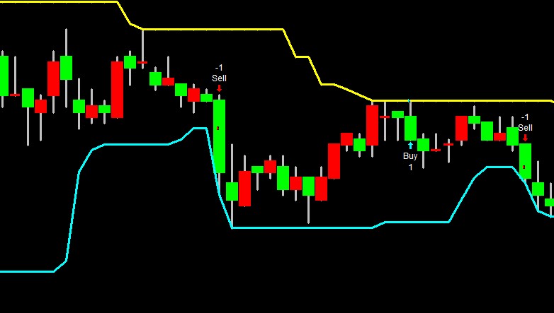

    是啊,是用Next bar 進場.
    條件成立後,下一根才進.
    等一下把程式改成當根進場的.
 樓主| 發表於 10-8-23 21:52 | 顯示全部樓層

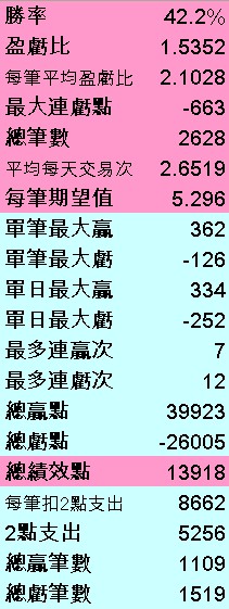

    如果是當根CLOSE判斷區間HIGH/LOW       NEXT BAR  OPEN進場
我的數據是2005-2008   4年2498筆     績效9066點
每筆扣2點= 剰下4070點

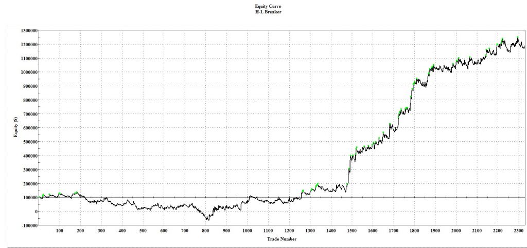

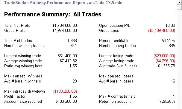

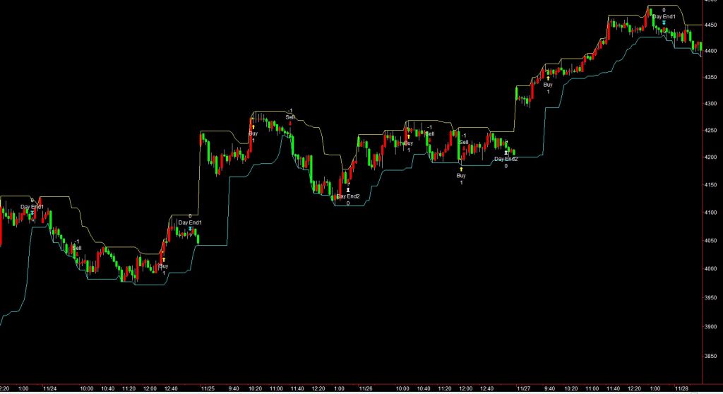

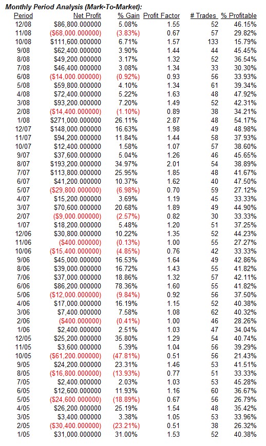

發表於 10-8-23 22:15 | 顯示全部樓層
回復 40# 杏仁茶
    改成當根碰到前12根高低點就進場,如有單同時平掉.
    如下,供您參考.
    (不過這種進場方式,除非掛limit,不然丟market ,滑價就要一定要想辦法控制)

您這篇是以           NOW>=HIGH      多單成立為條件
我1樓的貼圖是以    NOW>HIGH        多單成立     傳回HIGH+1點為多單進場點

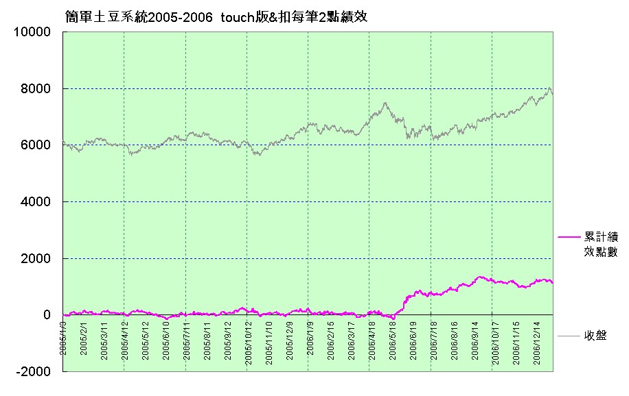

 樓主| 發表於 10-8-23 23:00 | 顯示全部樓層

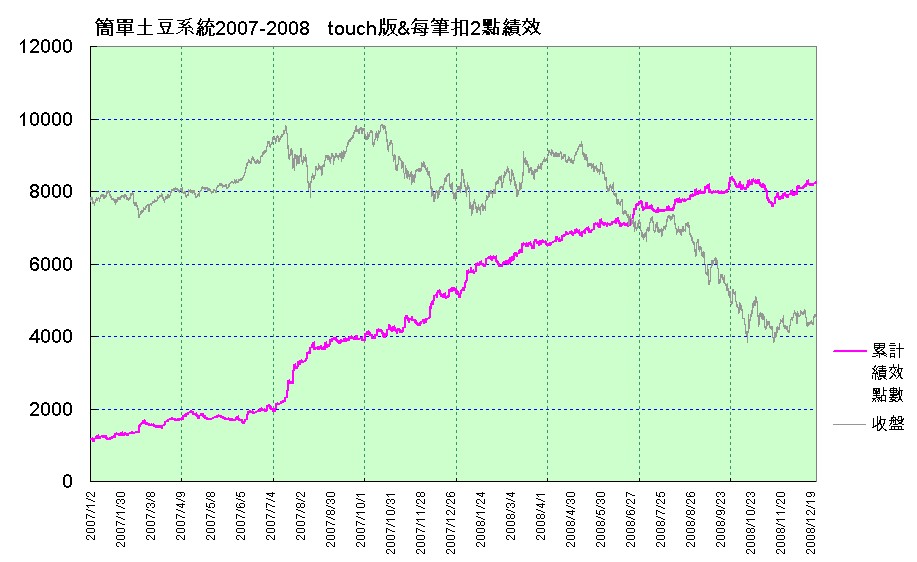

回復 41# ilpir
    您的績效曲線是以每筆績效直接扣成本畫出來的嗎?
所以每筆扣2點  前1000筆績效就走平
如果每筆扣3點   前面2年就都是在虧損的狀態
感覺和我未扣成本的曲線也是差很多

    我改TOUCH版如下
土豆1號touch版

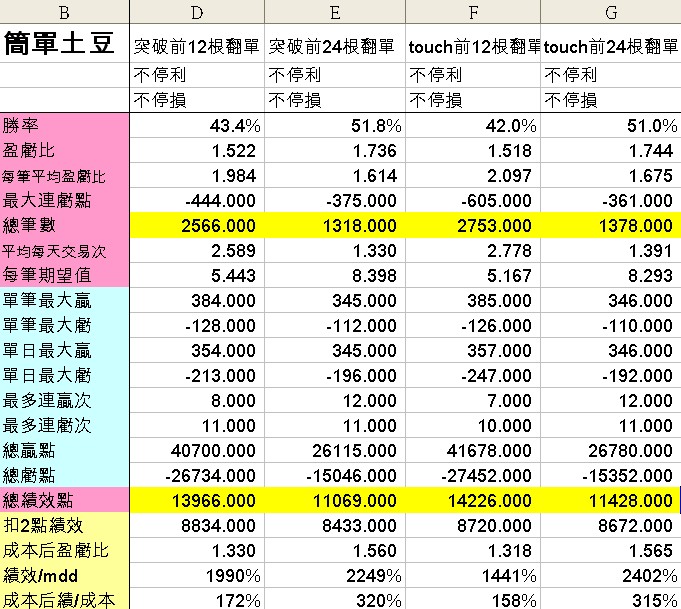

5分K週期       當日9.45以後開始      當根5分K    NOW>=區間HIGH      記入HIGH點作多
區間=相連前12根5分K   HIGH/LOW
進倉後只有翻單            不停損          不停利               13.30平倉
我的統計有200筆   績效=0    並未列入上述表內
 樓主| 發表於 10-8-24 22:19 | 顯示全部樓層
很接近了 I大的績效曲線了   只是數據上有點差別
另外我還沒有做另一個除錯的動作
有時取樣區間太小      5分K有可能過高也過低
我打算合適的濾網套入後一併除錯
 樓主| 發表於 10-8-24 23:00 | 顯示全部樓層
做了一個突破1點和TOUCH的比較
雖然不太正確(因為績效=0的筆數未列入)
土豆1號會增加200筆
土豆2號只增加60筆
2號的幫助比較大
發表於 10-8-24 23:09 | 顯示全部樓層
回復 50# 杏仁茶
杏仁大,是直接扣掉兩點算出來的.
如果用Touch就丟單,交易次數會增加.但每次都多賺一點.
high+1/low-1 可以濾掉不少假突破.
如果把交易成本考慮進來,這個成效會放大.
