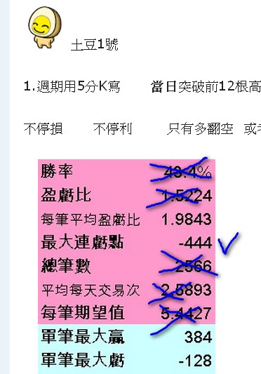

 樓主| 發表於 10-8-21 23:56 | 顯示全部樓層
其實這個土豆我已經修改到某個階段了
但我知道修改程式需要時間       同時還要許多驗證才能確認如何運用
利用等待驗證的這段時間          我順便記錄一些個人想法
土豆原型1號的初步數據算很糟糕
除了最大連虧正常以外     其他都要打槍
勝率接近4成的系統    很難讓人長相廝守
因為差不多虧3次才有贏2次     感覺很差
盈虧比1.5稍微具備進場底限       理想在1.7左右
總筆數2566筆      不斷的在盤整中翻多又翻空
不但成本重   而且無意義的單子容易喪失信心
每筆期望值小於6點     隨便扣個2或.3點成本     整個績效就不能看了
修改系統就是針對邏輯本身的強化
我們還可以做些什麼??讓實戰交易中更符合個人的性格

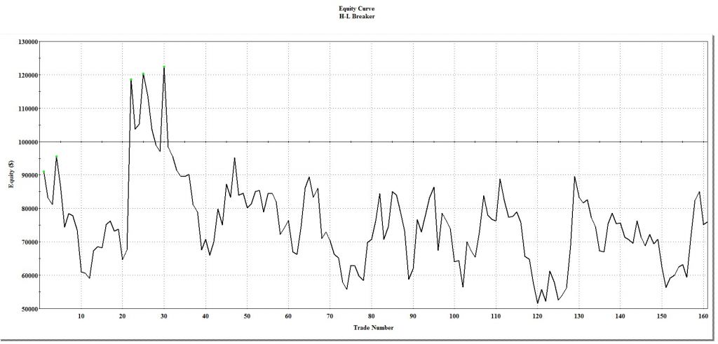

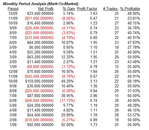

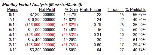

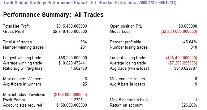

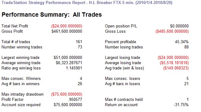

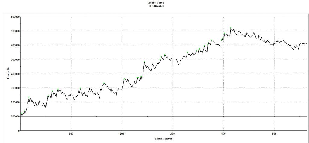

發表於 10-8-22 16:09 | 顯示全部樓層
本帖最後由 ilpir 於 10-8-22 04:13 PM 編輯
回復 2# 杏仁茶
當日高低點期間突破:
照杏仁大的條件:
1.突破前12根5分K,
2.不設停利/損,只翻做多/空,
3.手續費設2點.
4.13:30平倉出場
用TS 跑出結果如下,給您參考囉~
起始金額10萬,做大台
2008/01/02~2009/12/31
2010/01/04~2010/08/20

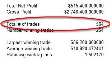

 樓主| 發表於 10-8-23 10:37 | 顯示全部樓層
本帖最後由 杏仁茶 於 10-8-23 10:41 AM 編輯
回復 31# ilpir
   感謝各位朋友留言  我就不一一回覆        僅就比對數據的部份發展下去
請教I大幾個問題
1.我算2005-2008   4年交易2566筆
您的數據
2年500多筆?我猜您是寫<突破當天8.45到9.45的那12根>
不知道我有沒有猜對?還是我誤解TS的項目?
   15樓BG大的訊號和土豆1號是一樣的   請參考
3.請問設定13.30分平倉的用意?
  我的習慣是寫到13.40或13.45
  這兩個時點績效不會差太多
  我再用13.30試看看         可能也有朋友需要13.30一定平倉的
  是不是每月結算的關係?

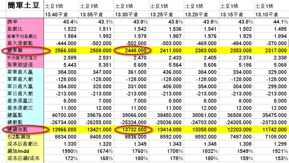

 樓主| 發表於 10-8-23 20:42 | 顯示全部樓層
本帖最後由 杏仁茶 於 10-8-23 09:02 PM 編輯
回復 31# ilpir
    做了一個土豆1號提前平倉表
表上看出來   這麼密集的交易方式
從13.15到13.40還有213次的交易機會
13.20到13.40的績效差不多但筆數減少
故可得出一個短暫的小結論
1.13.20以後可考慮不接受進場翻單訊號
2.13.30平倉可以接受(長期績效影響不大)
ㄏㄏ  不用那麼辛苦每次拼最後收盤1分鐘了
還不錯
