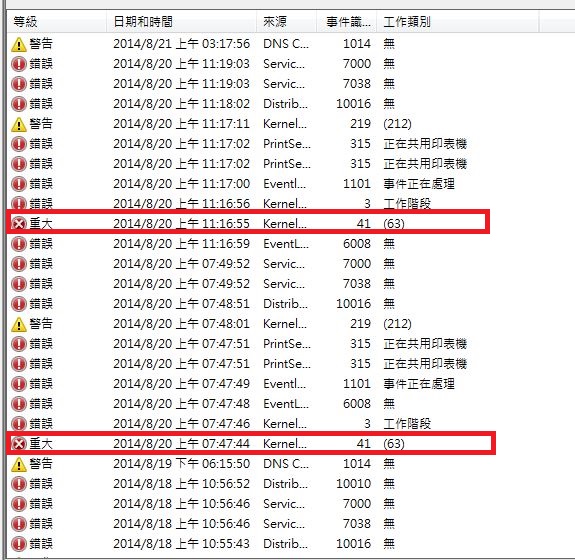

昨天發生兩次
都只有強制關機的紀錄
之前都沒狀況
但是電腦已經當掉了
發表於 14-8-21 09:34 | 顯示全部樓層
tinyding 發表於 14-8-21 09:19
RAID wikiRAID 1 是兩顆硬碟做 Mirror,所以,若其中一顆硬碟有問題,應該也不至於使得系統當機吧? ... {:4_ ...
如果是硬碟方面有問題,通常可以在 "事件檢視器" 中看到相關的記載 ...
如果是主機板不穩定或是記憶體有問題? 則很有可能在事件還沒被記載下來前,系統就已經 hang 住了 ...

突然想到... A大好像沒有裝防毒軟體.... 會不會被相中了XD ............
發表於 14-8-21 09:37 | 顯示全部樓層
Acer2266 發表於 14-8-21 09:33
昨天發生兩次
都只有強制關機的紀錄
之前都沒狀況
點進去看是記載了什麼事件所引發的 Kernel 問題? 病毒? or 硬體? or 其他? ...
