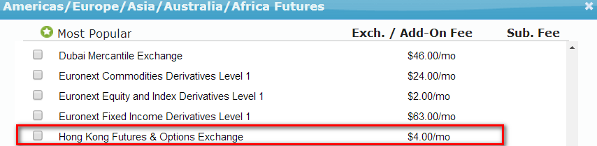

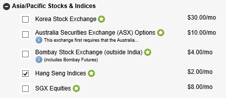

Hi, I wanna know, if I want to have the historical data of HSI future, is adding the below one correct? Capture.PNG
thanks!!
發表於 14-8-16 23:53 | 顯示全部樓層
osdak 發表於 14-8-16 19:24
Hi, I wanna know, if I want to have the historical data of HSI future, is adding the below one corre ...
應該是這個
發表於 14-8-17 00:23 | 顯示全部樓層
kilroy 發表於 14-8-16 23:53
應該是這個
thanks! thanks Kilroy

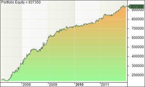

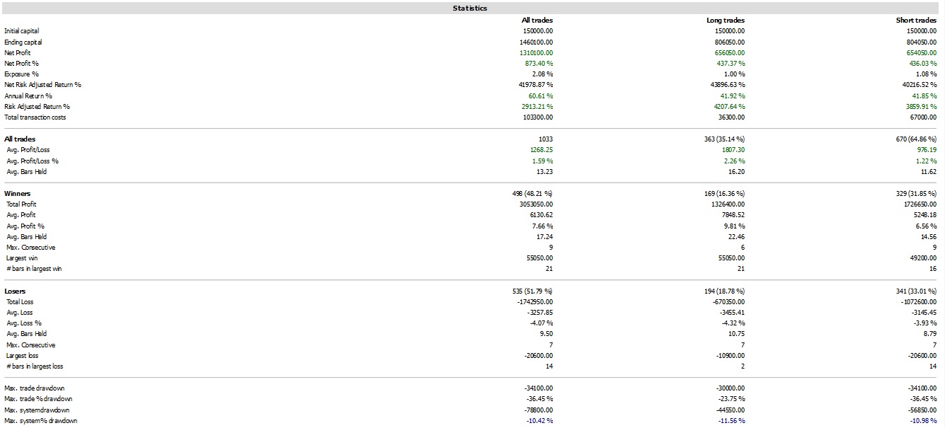

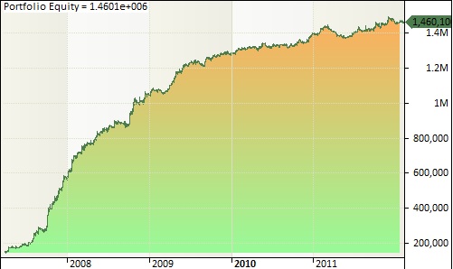

 樓主| 發表於 14-8-23 22:49 | 顯示全部樓層
最近我將策略改用5分鐘
測試5年數據共大約1000個trade
trade no. 較15 MINS多了, 不過equity curve沒15 MINS那麼斜
但績效就好多了, 開始做WF TEST及其他測試看看績效會否走樣

發表於 14-8-25 10:00 來自手機 | 顯示全部樓層
jacklcl 發表於 14-8-23 22:49
最近我將策略改用5分鐘
測試5年數據共大約1000個trade
trade no. 較15 MINS多了, 不過equity curve沒15 MIN ...
看來像很不錯^_^
2/3都是short, 不是long/short平衡的嗎?
 樓主| 發表於 14-8-25 14:03 來自手機 | 顯示全部樓層
osdak 發表於 14-8-25 10:00
看來像很不錯^_^
2邊參數範圍是一樣,short較多可能是過去幾年下跌的速度較上升急,好多時升勢是gap up完就沒趨勢,我的策略是開市後半小時才入市
