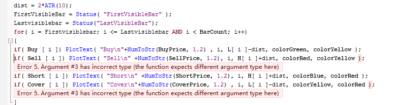

我很用你那個buy/short arrow plus price,  但paste後不容許run, 有沒有試過?
 樓主| 發表於 14-8-1 17:54 | 顯示全部樓層
osdak 發表於 14-8-1 17:42
勁!! 我也想明白了!! 還有一個問題, 不好意思
我很用你那個buy/short arrow plus price,  但pas ...
前面還要plotshapes

 樓主| 發表於 14-8-1 18:01 | 顯示全部樓層
本帖最後由 jacklcl 於 14-8-1 18:04 編輯
osdak 發表於 14-8-1 17:59
那不要浪費師兄你時間, 我會再測試一下, 找到原因再post上來.
但師兄幫個忙, 可否告之出處在那? 我去研究 ...
我知道了, 你price後少了 [ i ]
不知為什麼回貼時會消掉這個
http://www.amibroker.org/userkb/2007/04/22/plotting-trade-prices/
