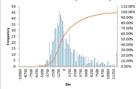

我想要看看你的策略能否捕捉大行情
我暫時測試了2年的數據(2010及2011), 共780個交易樣本
這些交易樣本都是用walk forward得出
全都是樣本外, 2年利潤是56萬港幣, 我交易的是恒指期貨
不過恒指期貨在這2年波動較大, 對於趨勢交易較有利
現在我還有些測試要做, 之後會再測試2012及2013年
附圖是我自己用excel plot的盈虧分佈
都是運用趨勢交易的思想
Cut the loss short and let the profit run

 樓主| 發表於 14-7-17 00:02 | 顯示全部樓層
忘記了
盈虧分佈見附圖
