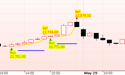

發表於 14-8-1 10:11 | 顯示全部樓層
Hi,
我研究了一下這個cut loss, 所有結果都正常, 但有點很奇怪, 我的出場時間(sell / cover), 都會變成下一個BAR, 比如我這個圖, 當一穿green line就應該出場, 但結果是在下一個BAR才出場, 你有遇見相同的問題嗎?
我見CODE裡是, 當low(i) or high(i)的價位超出了定下的止損線時, loop會把出場信號回寫給第i根bar, sell(i) or cover(i), 那理解上應該是在第i根bar出場, 但回測結果卻不是, 不知是什麼原因......不知師兄有否相同問題?
 樓主| 發表於 14-8-1 10:43 | 顯示全部樓層
我是會即時出場
不知你的code是怎樣?
