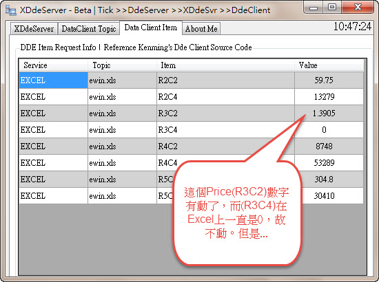

不客氣,excel上EURUS 成交量有跳動嗎?
有啊!似乎跳得很高興!

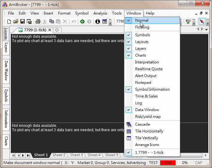

在第13帖最後一張圖,在AB上 左中位置點Charts -->點Basic Charts -->點兩下Price
這樣就可以套用第一個公式圖形了...
這樣就可以套用第一個公式圖形了...
發表於 14-3-13 11:55 | 顯示全部樓層
另外在AB上,點上方 window後,勾選第一.三.四.五.六項,這樣比較容易使用工具項目...

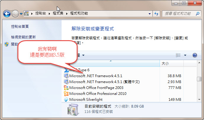

發表於 14-3-13 12:02 | 顯示全部樓層
.net framework需要3.5版以上
 樓主| 發表於 14-3-13 12:04 | 顯示全部樓層
usana642 發表於 14-3-13 11:55
另外在AB上,點上方 window後,勾選第一.三.四.五.六項,這樣比較容易使用工具項目... ...
你說這個嗎? 我點了,也是沒有出現捏。

usana642 發表於 14-3-13 12:02

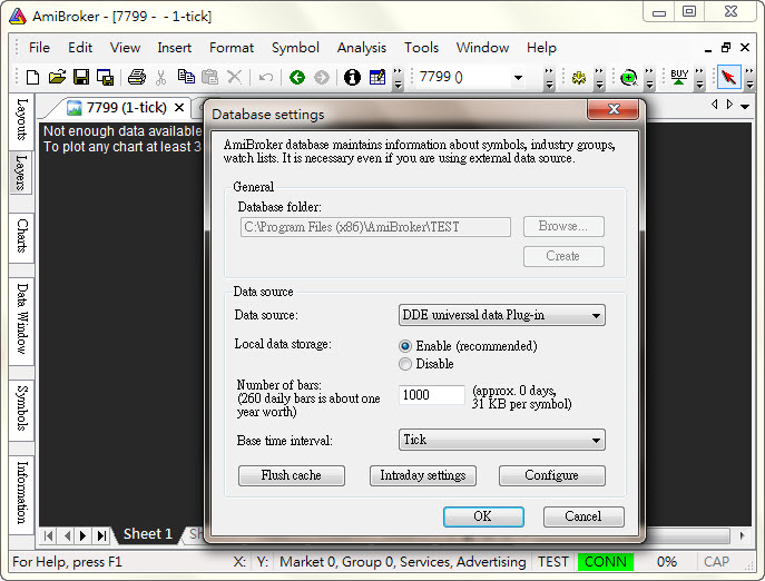

發表於 14-3-13 12:16 | 顯示全部樓層
AB右下角有出現綠色CONN,表示有接到訊號源,再做
這樣就可以套用第一個公式圖形了...
