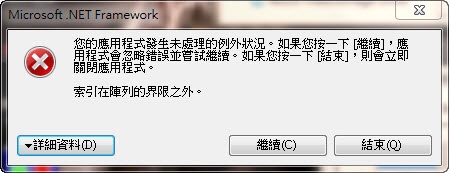

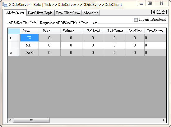

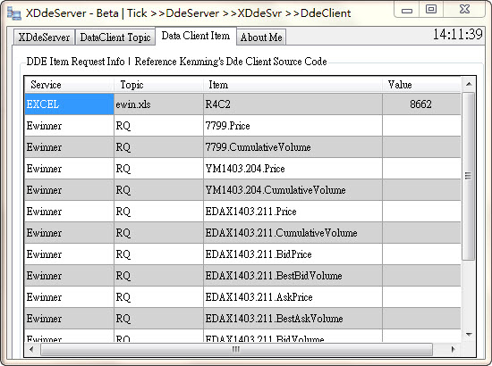

3.存檔後,打開XDdeServer - Bata萬用轉換,出現, 搞不懂為什麼?案"繼續",進入。
4.開啟後畫面如下:

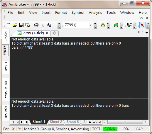

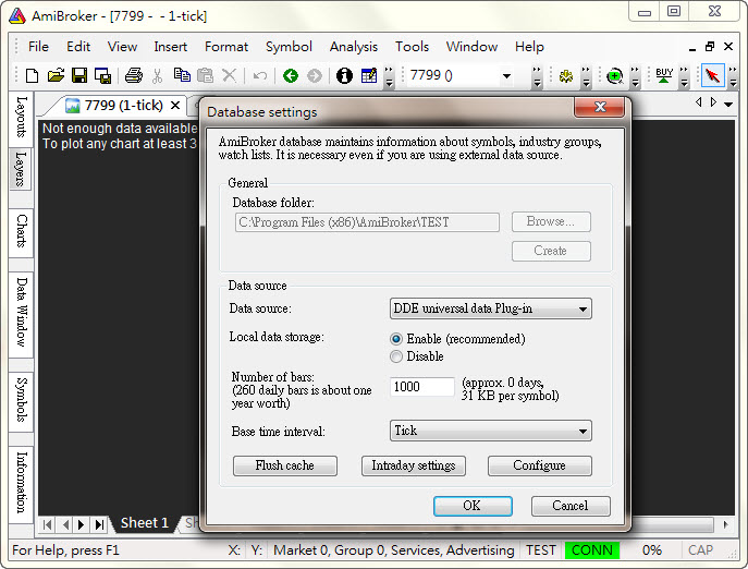

5.打開Amibroker Pro ,設定如下

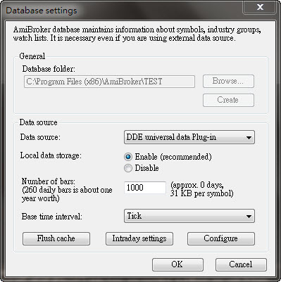

   (1)新開Database,設定如下:
   (2)將EXCEL的7799輸入AMIBROKER,結果沒任何東西
   (3)換輸入以Ewinner為來源的TX或7799,也是殘念。

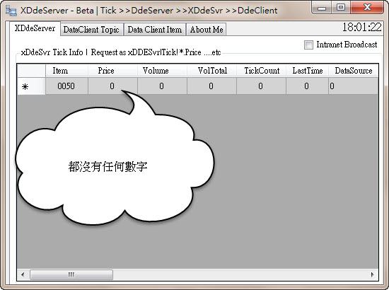

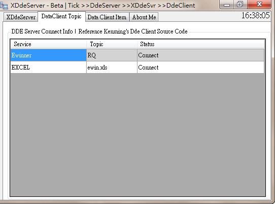

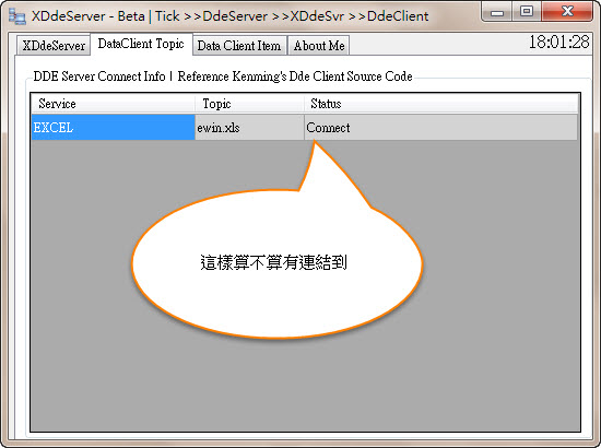

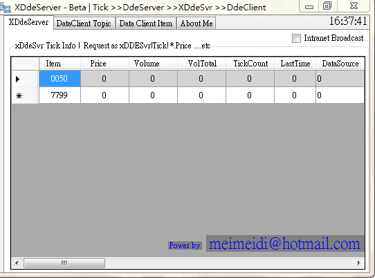

畫面出現如下:
這樣應該表示有連到資料嗎?

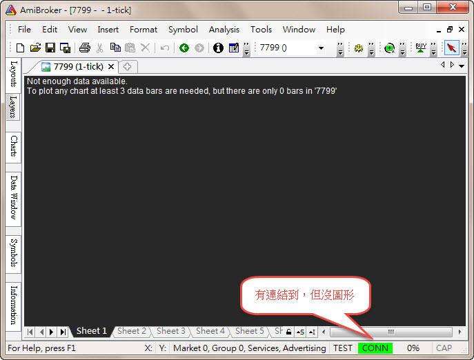

EXCEL部分應該算有輸入資料,但另一個連動都不動。資料都是0。
打開AMIBROKER後下面連線的綠燈有出現,但畫面也是沒出來。
接下來該改哪裡,完全沒有頭緒。

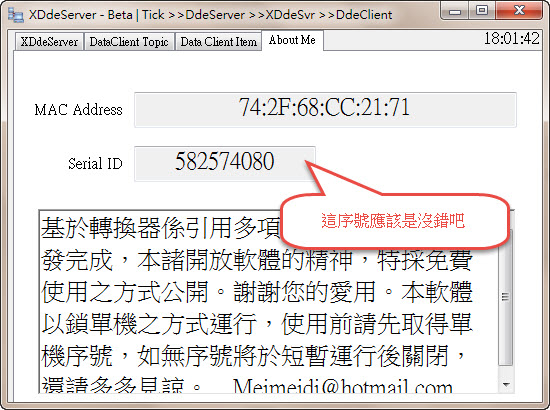

usana642 發表於 14-3-12 17:33
582574080
FALSE
真的嗎?別讓我開心了!
不管,我一定要成功!

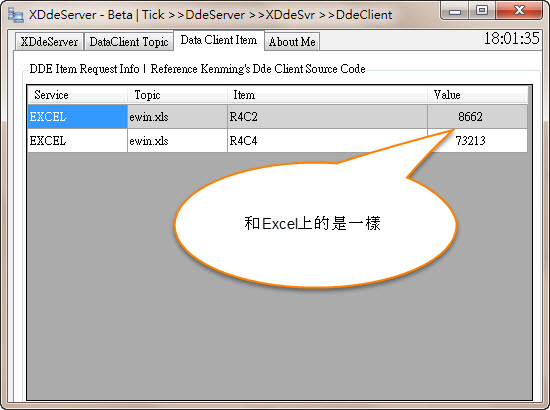

重新修改結果如下:
剛才在Ewinner忠和Excel的結果好像一樣啊!

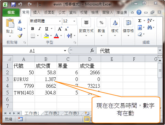

是不是可以試試外匯盤,就可以知道。
發表於 14-3-12 18:46 | 顯示全部樓層
本帖最後由 usana642 於 14-3-12 18:48 編輯
你可以在excel改外匯的報價格式試看看,如果xddesvr沒有跳出錯誤視窗,而且最後一張圖,持續有數字跳動,那表示xddesvr這部分都成功了,剩下在Amibroker的步驟了,加油...

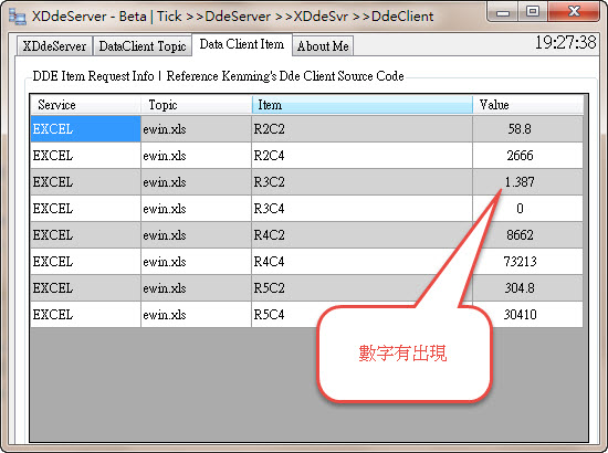

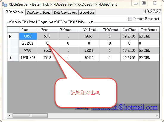

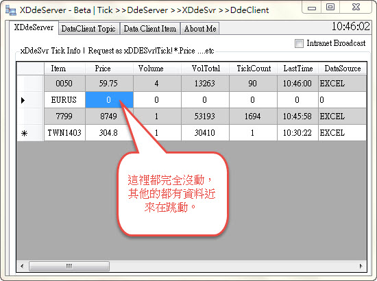

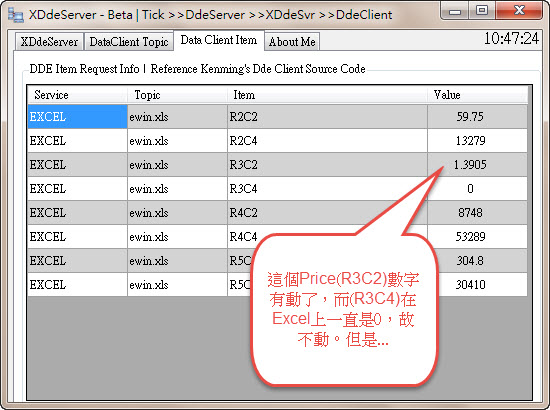

有數字出現啦!祖宗有保佑啊!但是...還是有點問題要請教。
這又是哪裡出問題呢?
發表於 14-3-12 20:25 | 顯示全部樓層
我在 XDDESVR (FOR MULTICHART) 也遇到同一現象, 不知如何解決,
但你可以收到 0050, 7799 的數據, 試把EURUS 數值改成 1.1, 看看可不可以?
發表於 14-3-12 20:35 | 顯示全部樓層
貼出ini檔來看看,xcel上EUOS的成交量為何是零?
發表於 14-3-12 20:49 | 顯示全部樓層

 樓主| 發表於 14-3-13 11:03 | 顯示全部樓層
本帖最後由 hsiao13 於 14-3-13 11:05 編輯
usana642 發表於 14-3-12 20:35
又要麻煩你啦
我的ini修改如下
<USERKEY>
582574080
<AUTOHIDE>
FALSE
<PORT>
192.168.1.3
192.168.2.255
9588
<TOPIC>
EXCEL::ewin.xls
<ITEM>

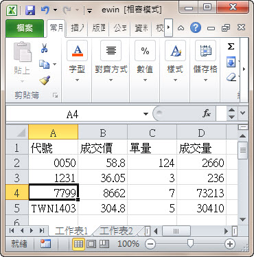

EXCEL|ewin.xls::0050.Price::R2C2::市價
EXCEL|ewin.xls::0050.VolTotal::R2C4::累計成交量
EXCEL|ewin.xls::EURUS.Price::R3C2::市價
EXCEL|ewin.xls::EURUS.VolTotal::R3C4::累計成交量 <<==沒有跳動,都是0。
EXCEL|ewin.xls::7799.Price::R4C2::市價
EXCEL|ewin.xls::7799.VolTotal::R4C4::累計成交量
EXCEL|ewin.xls::TWN1403.Price::R5C2::市價
EXCEL|ewin.xls::TWN1403.VolTotal::R5C4::累計成交量
<END>
感謝你昨日的指導。
除了歐元外,其他都有數據來,這要如何修改?
而今日Amibroker的設定似乎我有很大的錯誤,可能要麻煩你教導一下。
發表於 14-3-13 11:06 | 顯示全部樓層
本帖最後由 usana642 於 14-3-13 11:08 編輯
不客氣,excel上EURUS 成交量有跳動嗎?
 樓主| 發表於 14-3-13 11:15 | 顯示全部樓層

我的電腦還是很不爭氣地跑超這個警告圖,該怎麼辦呢???

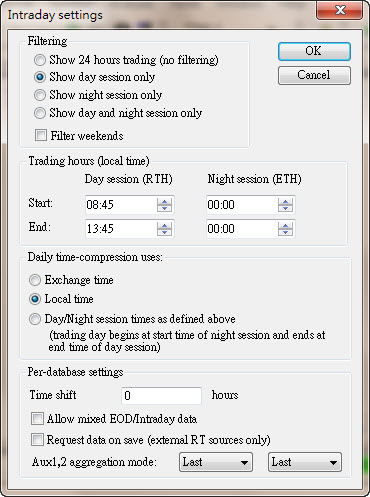

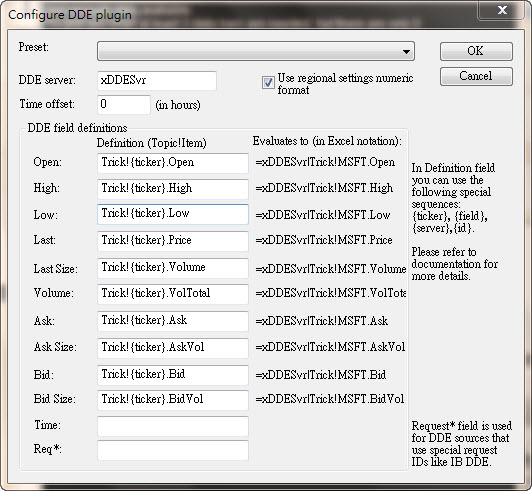

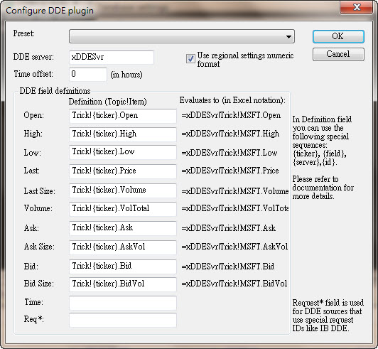

另外我將Amibroker設定圖表如下:
