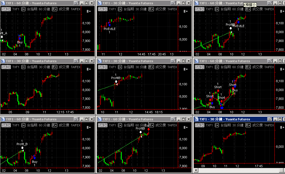

發表於 13-7-14 01:35 | 顯示全部樓層
本帖最後由 電腦人 於 13-7-14 01:38 編輯

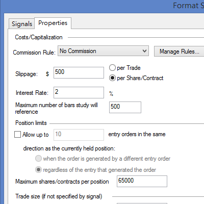

發表於 13-7-14 13:25 | 顯示全部樓層
電腦人 發表於 13-7-13 21:47
其實在COCO生態很簡單,就是"拿出實積來"
有實蹟拿出來,其他就一切好談
看一下Performance Summary
感覺手續費有設定錯
第一個是設定到滑價那邊
不過滑價設定對好像也可以等同手續費
至於設定的問題 因為單邊500的話 總計那邊末兩位數不太可能會出現50
最後有留單數口未平倉應該也是500 不然末三位應該是000
小弟猜測可能是你設定到per trade
可以改成per share/contract再試試看
電腦人 + 2 感謝分享,我再試試
發表於 13-7-14 13:43 | 顯示全部樓層
謝謝大家給予建議....
發表於 13-7-14 14:10 | 顯示全部樓層
本帖最後由 電腦人 於 13-7-14 14:14 編輯
dragic 發表於 13-7-14 13:25
感覺手續費有設定錯
第一個是設定到滑價那邊
感謝您的回應
設定如圖片
更改後設定如下
資料都是大台,不是小台
真的有問題,還好沒先下單

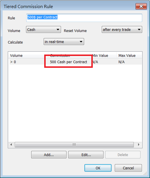

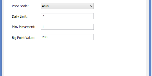

發表於 13-7-14 14:27 | 顯示全部樓層
本帖最後由 dragic 於 13-7-14 14:36 編輯
電腦人 發表於 13-7-14 14:10
感謝您的回應
設定如圖片
可以到commission rule那邊按manage rules
再新增一個rule
設定好 再到commission rule選擇剛剛新增的rule
滑價那邊設為0再試試看
剛剛看起來 又有一點問題你的Strategy Properties設定是不能加碼
怎麼看單日報表非交易日有留倉好幾口
電腦人 + 2 感謝分享
發表於 13-7-14 14:54 | 顯示全部樓層
本帖最後由 電腦人 於 13-7-14 15:50 編輯
dragic 發表於 13-7-14 14:27
再新增一個rule
剛剛全部重新設定了一下
已經發現Multicharts 8.7修正了手續費和滑價的設定
目前無論設在哪邊,剛比對過了,報表上的計算都一致了
