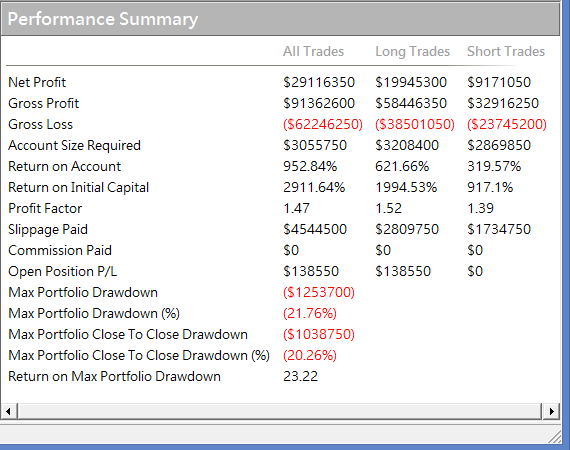

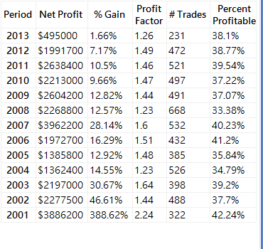

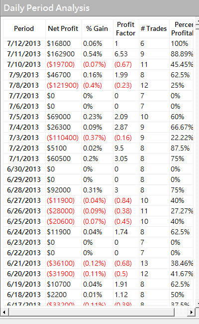

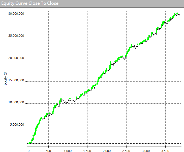

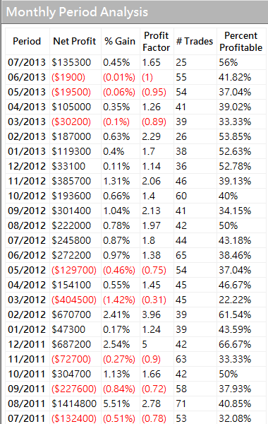

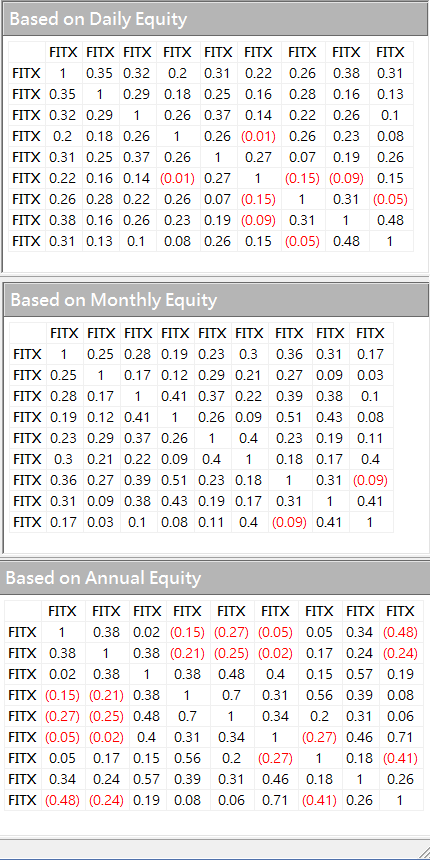

幾週前我也是拿出剛回測好的投資組合報表,想請問一下我的問題在哪
後來得到的結論是:沒有
最後變成大家來群起圍攻 賭神咖啡客 的回文
後來主題完全失焦了,我只好被迫刪文
我再自己努力就是了
話說版主有想要交換策略嗎? =============================
以上全不是實單,回測時間到2013年7月11日
從那次發完文後就沒有什麼改了
手續費設來回1000
次數全有包含換月
實際接收積效也和回測差不多(用的是元大Multicharts),只差沒有開下單機下出去
很怕...
有路過的人可以給予建議改進嗎?

這策略的最大回撤是125萬嗎?
發表於 13-7-13 22:50 | 顯示全部樓層
本帖最後由 電腦人 於 13-7-13 22:52 編輯
MTK 發表於 13-7-13 22:35
這策略的最大回撤是125萬嗎?
有任何問題都歡迎指教。

確定沒有 bug 的話
不下就太可惜了 XD
發表於 13-7-13 22:58 | 顯示全部樓層
本帖最後由 電腦人 於 13-7-13 22:59 編輯
kilroy 發表於 13-7-13 22:55
確定沒有 bug 的話
不下就太可惜了 XD
上線實際接收訊號一個月了
目前是沒看到BUG
但總覺得有BUG...@@"
沒有SET指令
沒有THIS BAR,全用NEXT BAR
實際上線接收訊號,也確定沒有同根K棒進出問題
甚至連換月後的訊號也是一模一樣的出來
但就是擔心...怪

125萬是覺得有點大,不過也不一定會再遇到就是了
發表於 13-7-13 22:59 | 顯示全部樓層
本帖最後由 電腦人 於 13-7-13 23:01 編輯
MTK 發表於 13-7-13 22:58
想問您一下,您覺得9支策略能接受的最大回檔為何呢?
目前是規劃9支全部拿來下小台,所以最大回檔是可以在我接受範圍內
但我會放比MAX DRAWDOWN多好幾倍的錢,因為怕...
