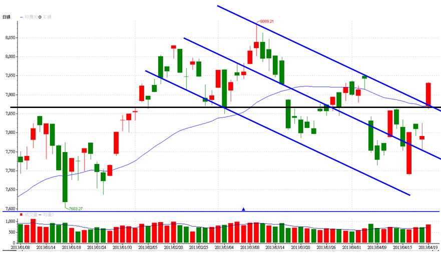

[大盤] 畫線給大盤走,期望能猜中~~ 2013/03/08

型態上~一般做空的停損點是看破低後的前高~4/03是4/08破低的前高~4/12是4/16破低的前高~也就是空方出場點 ...
嗯,說的沒錯,不過個人設定的所謂前高是從低點反彈2%以上,所以忽略了4/12的高點,但空方若保守一點,今跳空過高退場是正確的。

 樓主| 發表於 13-4-20 15:19 | 顯示全部樓層
又來一個壞習慣,手中多單比較多,偏多看~~~突破??
發表於 13-4-21 10:41 | 顯示全部樓層
taitanwu 發表於 13-4-20 15:19
哈!taitanwu兄:您在自己所畫的"下降軌道"中"手中多單比較多"?
    那您畫這"下降軌道"是要作甚麼用的?
    還是您是專作逆勢單?在下軌道作多?在上軌道到做空?
    那您這是"萬能軌道線"既能表示"趨勢的方向?(在4/19日之前(不包括)很明現的趨勢是空?
    但您的操作是"多空兩相宜"?
     還是您自己是在"自己的矇巄模糊中"隨心所欲的"操作?
     真的沒有看懂,您想表示的是甚麼?
     是您那3條"處變不驚"的"自創3條線"
     還是在沒有深知"趨勢線"是何物下"自由心證的3條線"?
     (純好奇,因為您追蹤的很認真,但操作的很模糊?)
taitanwu + 2 感謝分享
 樓主| 發表於 13-4-21 10:52 | 顯示全部樓層
0070007 發表於 13-4-21 10:41
    那您畫這"下降軌道"是要作甚麼用的?
又讓前輩笑話了,就一直在混亂阿~~~
先前畫上升軌道,所以擇股做多,
後來畫下降軌道,所以擇股做空,
畫線讓自己知道趨勢往上往下,
還學不會趨勢線操作~~(無法克服心魔~~~)
至於現在為何多單多...
因為阿,又自我催眠的劃了 129樓的線阿~~
突破??!!
感謝前輩指教~~

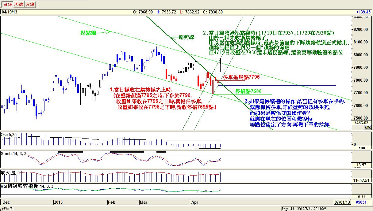

發表於 13-4-21 11:28 | 顯示全部樓層
本帖最後由 0070007 於 13-4-21 11:36 編輯
如果我要操作日線級的趨勢單的話,
我會依據"標準趨勢線的畫法",隨時變更趨勢線到正確的位置,
(趨勢線是應該要隨著每日的盤勢更改的,不是"不變的")
然後跟隨趨勢線與拐點線去推研"最佳的進場位置,
只是我從來就沒有操作過"波段單"我只操作"台指期的當冲單"
所以.圖形也只能當作是常識一樁,看看就好

 樓主| 發表於 13-4-21 11:51 | 顯示全部樓層
0070007 發表於 13-4-21 11:28
如果我要操作日線級的趨勢單的話,
(趨勢線是應該 ...
感謝前輩~~每每前輩給的提示,都能讓我受用無窮~~
努力學習修正中~~
