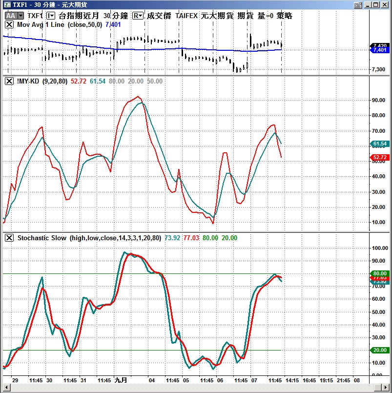

大家在MC上....1800Sec跟30分跑出來的資料會不一樣嗎?
因為我在從HTS轉到MC時就出現HTS的30分跟MC的30分KD值會不一樣
直到後來有大大叫我試1800S才發現會一樣
不知大家是否也是這樣呢?

請教一下C大
1.所以說因為有賺有賠其實差異不大嗎?還是說怎樣?
2.我也是自寫...在HTS跟MC都是....但是...我問的是為何在HTS用1分....MC也用一分
一樣的KD程式跑出來的值不一樣...最後是MC用60秒就會跟HTS上的一分相同...也會跟其他看盤軟體相同
簡單的一點問...就是MC的分線跑出來的值跟別家不同...要化成秒線(1分=60秒,30分=1800秒)
這點當初真的把我搞很久...因為轉換值不同....程式跑起來不一樣...雖然現在解決了...但還是不懂為何這樣....
Input:N(9);
Value2 = VALUE2[1] + (1/3 * (FastK(N) - VALUE2[1]));
Value3 = 2/3*Value3[1]+Value2*1/3;
其中value2是K
value3是D

發表於 12-9-10 08:30 | 顯示全部樓層
本帖最後由 cloud667x 於 12-9-10 08:37 編輯
期貨藝術家 發表於 12-9-9 23:39
請教一下C大
用秒線和分線有差這應該跟收棒時間是有差異的
因為我在跟網友盤後檢討操盤的時候
就有發現MC的分線K線會跟人家長得都不一樣
但是如果改用秒線來跑就不會有這樣的問題
另外KD運算的函數內建的跟別人似乎不一樣
所以要寫一下自創的KD函數然後在自創一個KD指標
