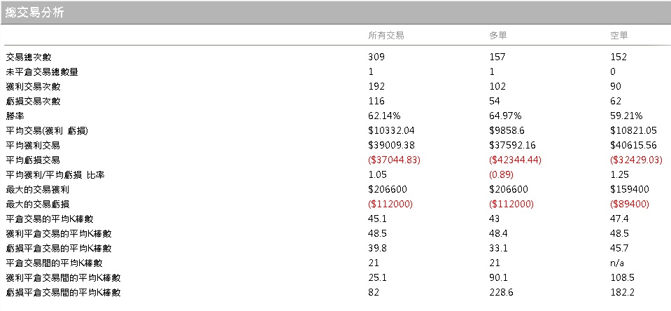

藝術大~
請問您最大連續虧損  與  單次交易最大虧損  分別是幾點?
因為偶看到金額是70多....不大確定~
謝啦~
發表於 12-9-7 15:53 | 顯示全部樓層
water 發表於 12-9-7 15:33
藝術大~
依小弟看表的理解,
mdd是363600,單筆了話藝術大目前附上的圖上是沒有看到!
 樓主| 發表於 12-9-7 16:48 | 顯示全部樓層
藝術大~
MDD如t大所言...363600
最大損失...112000
我雖說過停損是450點....但....波段會有跳空...
加上我這套停損不是用
setprofittarget(SP*200);
setstoploss(sl*200);
而是用如果當根K線碰觸停損或停利....下一根出掉..
會這樣是因為有判斷值...如果用setstoploss 或 setprofittarget
當根判斷值無法歸零....一出場下一根又進場了...
所以才用這種方法...會有超額損失....但有時卻會出的比較好...呵呵
發表於 12-9-7 18:31 | 顯示全部樓層
期貨藝術家 發表於 12-9-7 16:48
MDD如t大所言...363600
最大損失...112000
藝術大~
嗯....偶就是要看這張圖....
奇怪的是利損比  以波段而言  1.05有點低
請問您有試過
不停利  直接放到結算
而且
停損改設小一點 如100 或  隨ATR日變
不知這樣能不能拉大利損比?

kilroy大~
偶是人工波段單
因為偶的策略應該很難寫成程式
可是偶有  實單紀錄  加  人工回測  統計出類似這樣的數據
所以  覺得波段單應該利損比更高  至少大於2~
 樓主| 發表於 12-9-7 21:53 | 顯示全部樓層
water 發表於 12-9-7 18:31
藝術大~
嗯....偶就是要看這張圖....
試過停損縮小....
但.....績效沒比較好....而且我已經看了很久...
快一年了....
還是沒膽下.......
因為我這波段有點怪...之前就有前輩問過我....
就是....為何波段的勝率反而有62.14%
年最低也有5成以上...
因為蠻多波段是用均線....勝率低但....盈虧比高...
也就是盤整時會被巴很多次....但咬到一次就賺翻了...
我也有寫過類似的....但不滿意
現在這其實是用KD擺盪...加上一點趨勢的觀念...
所以盤整盤會勝多次一點....趨勢盤卻也有近50%的機會咬住.....做錯就停損...
但把停損拉高一點是為了凹單(笑)...
不過...我覺得這套好玩是.....多空單的次數跟勝率都是接近
而不是指偏向一方的邏輯
2007~2012/9多空勢都有....所以做到一半一半...我覺得這點不錯....呵呵
但還是有換倉合約的點差問題.....這點有大大提醒我
但我是用1800秒....資料沒辦法精確....除非將每月到期日的1325的價位找出來
計算其差異...不過因為我到期時多空都會有...加上價差也是有正有負..
我就愚笨地忽略了.....所以報酬只能參考啦....
