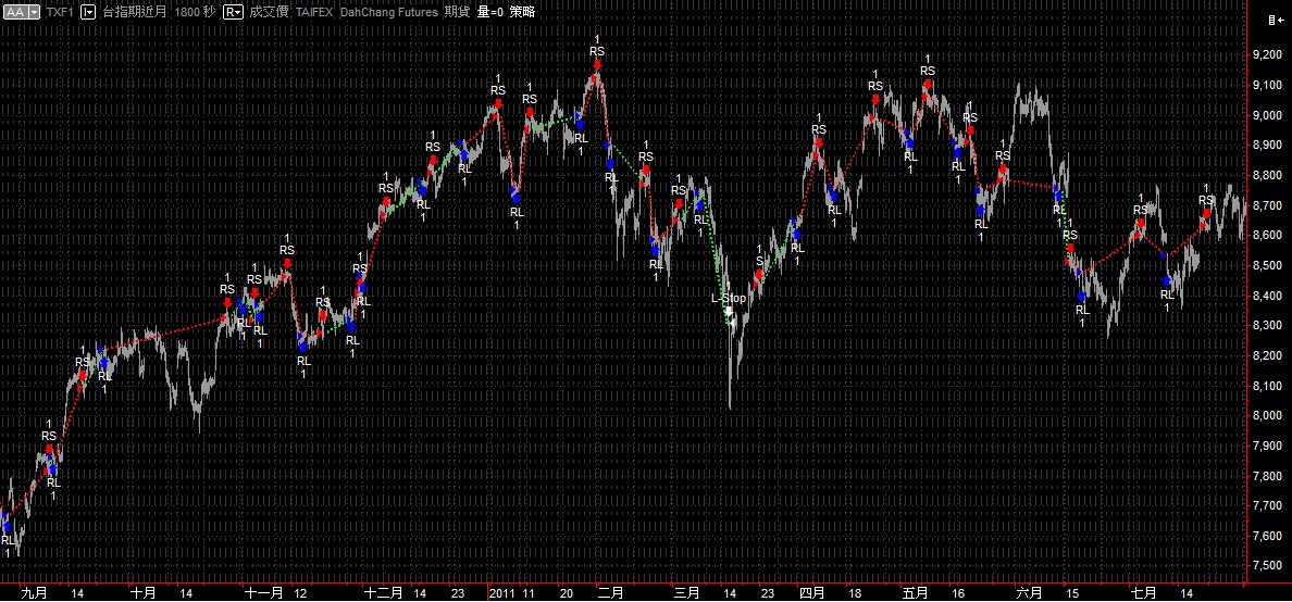

現在這其實是用KD擺盪...加上一點趨勢的觀念...
所以盤整盤會勝多次一點....趨勢盤卻也有近50%的機會咬住.....做錯就停損...
我比較好奇的是以上的功能,如何做到盤整及趨勢的切換?

不是切換...
是以KD為主....KD只要高過一定值就準備賣(SSS=1)....低過一定值就準備買(BBB=1)
等趨勢指標滿足....就進場.....再將參數(BBB & SSS歸零)
所以並不是切換....而是互用

期貨藝術家 發表於 12-9-7 16:48
MDD如t大所言...363600
最大損失...112000
1800點的mdd.........
真的遇到時心裡壓力會很大ㄋㄟ
如果還沒成為贏家  應該撐不過去~
停損調小也不能降低mdd嗎?

是呀...
所以水大終於點出我不敢用的原因....
呵呵.....這也是我說要50萬來做一口的原因...
MDD過大
其實這套之前就有貼了....只是有賣1coco
所以那時也有大大點出MDD過大...
不過從寫好以來表現一直都不錯...參數都未動過...也沒再一直修最佳化

把excel檔傳上來好了....剛剛發現....停損是400點不是450點....
參數的部份我刪掉了....這點比較不好意思....
僅供參考....

發表於 12-9-9 16:23 | 顯示全部樓層
這片討論串越來越長 想了一想
為了避免大家有太美好的聯想
決定還是挺身而出點出問題
版主的問題在於版主在 不正確的資料上跑 也就是沒考慮「換月轉倉價差」
舉例:請看第 299筆 2012年6/18 放空 6/22 買進平倉 單筆獲利2百多點
實務上 6/18 放空的 6/20結算是六月份期貨
如果沒轉倉到逆一百多點價差的七月份期貨持續放空 是賺不到這下跌約一百點的空間
(請注意 還是可以賺到約一百點 但不是兩百多點)
更何況也許六月結算後 版主的策略 可能不是持續轉倉七月做空 而是做多七月份期貨
這樣反而會遭遇下跌
簡單來說 就是在不正確的資料上跑 很容易造成很大的誤會
報告完畢
期貨藝術家 + 2 本日最中肯!

不過 K大你有跑程式交易應該有調整換月價差後的連續月份資料吧
在Coco 論壇上 似乎也有人提供
但我沒實際抓,因為抓了我也不會餵入MC這類的軟體阿
如果K大有這類資料的話 也許可以考慮給版主期貨大讓他重跑一次他的策略
如果都沒有的話 版主只能自己在程式中設定資料的最後結算日(也就是切成每個月的近月交易都是不同商品)
然後看遇到結算日是要轉倉 還是直接結算後 重新再計算策略進場多空
