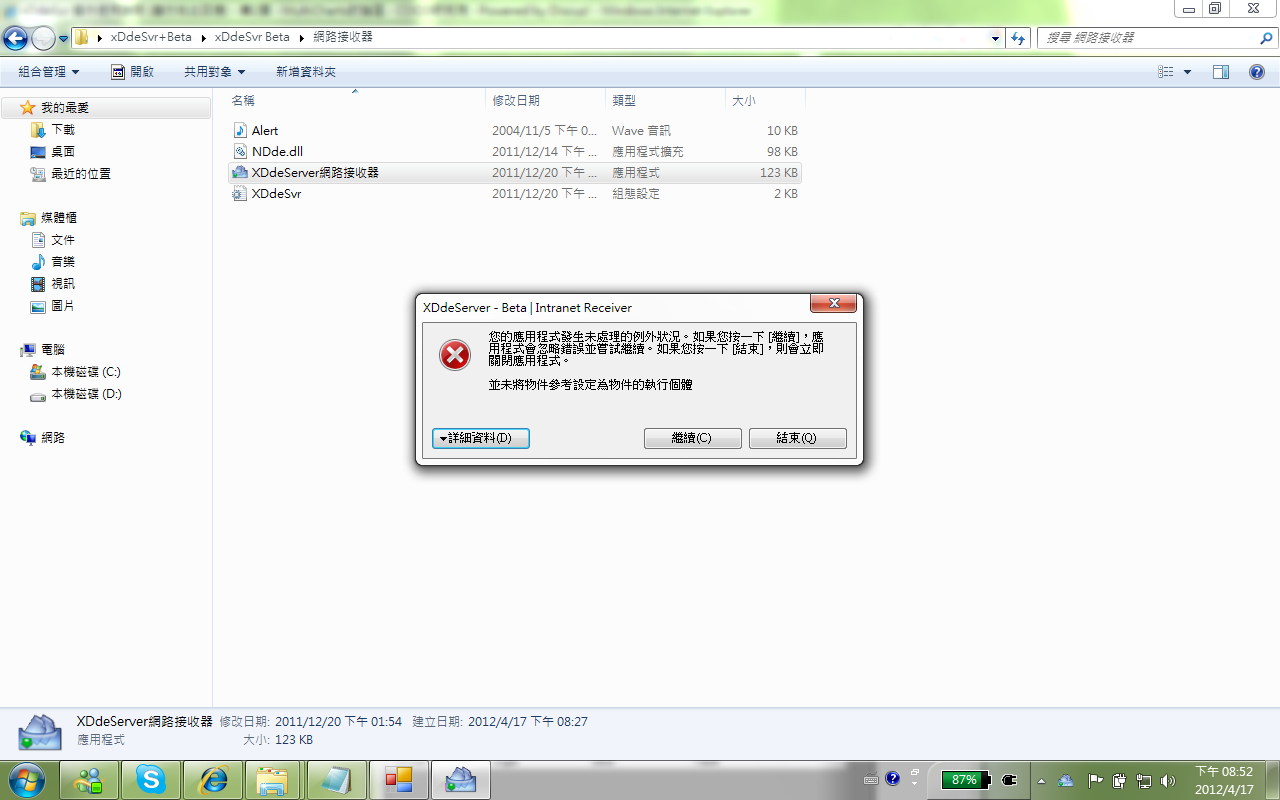

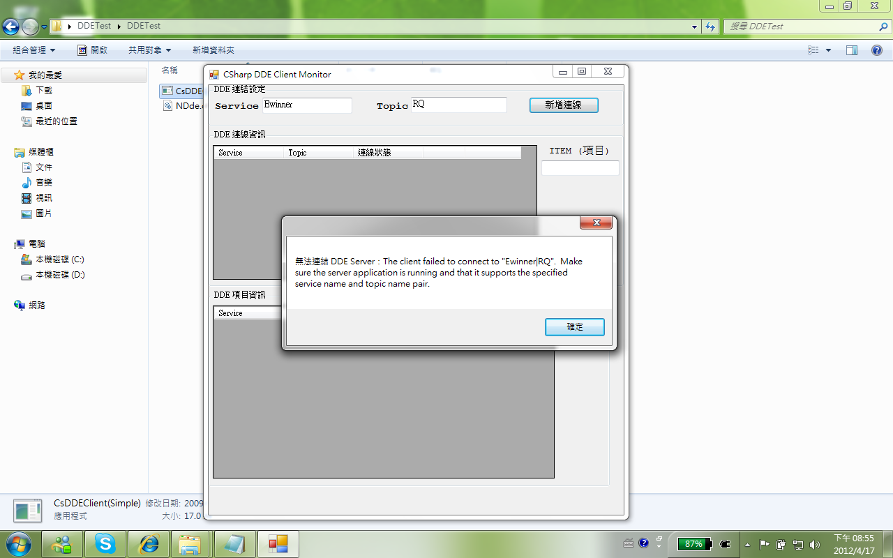

發表於 12-4-17 20:56 | 顯示全部樓層
附上圖片
發表於 12-4-17 20:57 | 顯示全部樓層
還有一張圖片

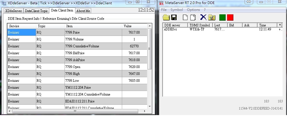

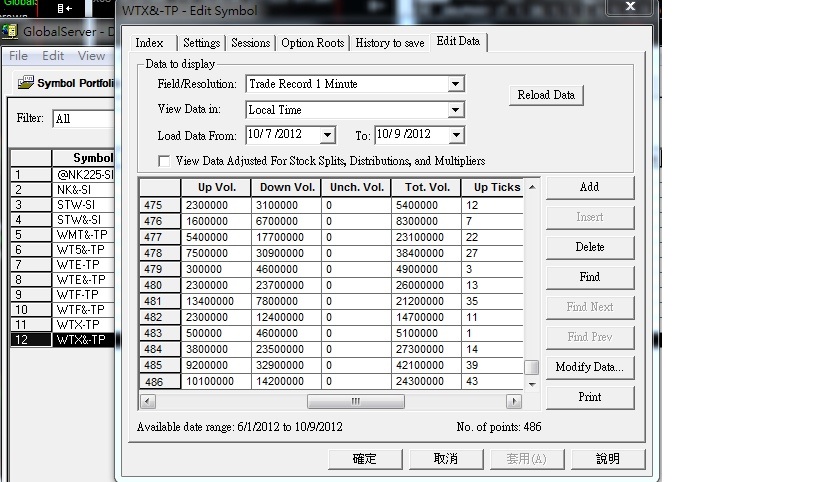

發表於 12-10-9 13:48 | 顯示全部樓層
感謝版大, 分享這麼好的工具!
因為 MSRT2.0 接點精靈DDE時, Bid,Ask,Volume常常收不到,
必須在開啟點精靈以後, 先開 Excel 連結所有MSRT裡面的商品與所有欄位,
最後再開啟MSRT, MSRT才有辦法把所有欄位送到Globalserver.
所以嘗試使用 xDDESvr, 連結點精靈DDE, 然後MSRT再來連結 xDDESvr的欄位,
測試結果,成交價有順利送到Globalserver, 但是Bid,Ask沒有收到,如下圖001.jpg,
Volume則放大了100000倍,如下圖002.jpg.
網絡上有人提過, 可能是因為 Price 與 Bid Ask 沒有同時送出, 所以MSRT收不到,
有勞版大幫忙釋疑,如果能夠突破這個問題,就可以造福許多TradeStation的使用者了,
感恩!
