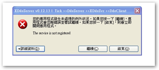

請教 我出現這樣錯誤是哪裡問題

回復 52# ak147
這我還是第一次碰到的狀況 , 可以看一下 詳細資料 按鈕 裡的內容嗎?

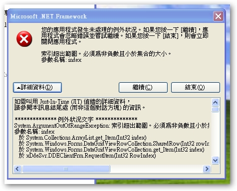

發表於 11-12-16 10:23 | 顯示全部樓層
 樓主| 發表於 11-12-16 11:21 | 顯示全部樓層
回復 55# ak147
應該是INI 檔案  格式有錯
請查一下 欄位的內容 是否正確

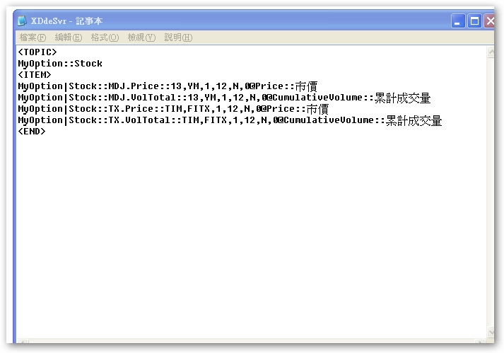

發表於 11-12-16 12:03 | 顯示全部樓層
回復 56# meimeichen
    sshot-2.jpg 是這樣
 樓主| 發表於 11-12-16 12:15 | 顯示全部樓層
回復 57# ak147
問題出在  初始 DDE Client 連結 Money888 的 API 失敗 上面
請確認一下 系統規格  還有 ini檔的 存檔是  ANSI 編碼
請下載  v0.12.14 再試試看   錯了 會更直接 顯示錯誤訊息

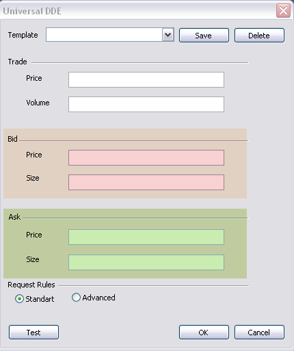

回復 1# meimeichen
meimeichen大大您好, 請問 萬用xDDESvr有支援 買賣量價(委) 嗎?
如果有的話,請問要如何設定?
