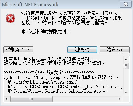

發表於 11-12-19 21:59 | 顯示全部樓層
開啟 XDdeServer萬用轉換 時出現錯誤訊息
ini內容
<TOPIC>
YT::KS
<ITEM>
YT|KS::TX.Price::TXFL1.124::市價
YT|KS::TX.VolTotal::TXFL1.133::累計成交量
<END>
有另存成ANSI過了 應該不是編碼問題
錯誤訊息的詳細內容
error message.rar (1.18 KB, 下載次數: 176)
作業系統 Win7 32Bit Ultimate
麻煩大大解惑
 樓主| 發表於 11-12-20 14:52 | 顯示全部樓層
回復 67# Dogfaceman
這好像是 網卡 的相容問題 導致  Init 過程出錯
請下載  Beta 版試看看 應該可以解決的

發表於 11-12-20 22:56 | 顯示全部樓層
ini內容
YT::KS
YT|KS::T ...
Dogfaceman 發表於 11-12-19 09:59 PM
大大 我也有這個問題 我剛下載了萬用xDDESvr Beta 版 出現了.W7 64位元 !
謝謝

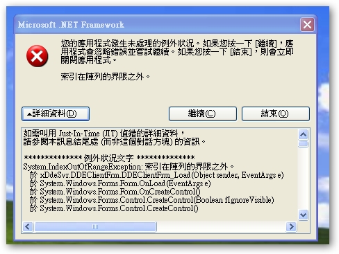

發表於 11-12-21 10:17 | 顯示全部樓層
請教版大下載新版本同樣同樣出現舊版一樣錯誤
是否少了甚麼嗎
 樓主| 發表於 11-12-21 11:30 | 顯示全部樓層
錯誤 處理中 麻煩 出問題的 大大們 稍後
 樓主| 發表於 11-12-21 12:04 | 顯示全部樓層
XDdeServer萬用轉換.rar (34.74 KB, 下載次數: 522)
錯誤修正, (取消網卡IP檢查的部分)請下載下面的版本 試看看 是否可以正常運作
有發生錯誤的 大大們 再下載
如果OK 請短訊通知我 讓我知道一下
發表於 11-12-21 12:29 | 顯示全部樓層
回復 73# meimeichen
由於之前要用固定ip
所以在Router設定DHCP的情況下
另外再用撥接軟體撥號取得固定ip
所以會有 區域連線 跟 撥號連線 兩個出現在網路連線的頁面裡
把撥號連線關掉 改用取消檢查ip版的萬用xDDESvr後
我的錯誤訊息就不再出現了
感謝meimei大
發表於 11-12-21 12:36 | 顯示全部樓層
是否少了甚麼嗎
作業系統 WinXP ...
ak147 發表於 11-12-21 10:17 AM
版大你指
    CMD
IPCONFIG > ipconfig.txt
把 ipconfig.txt 給我參考嗎?
在哪裡對電腦不是很懂
剛下最新版開啟
不會有畫面出來
謝謝
