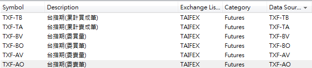

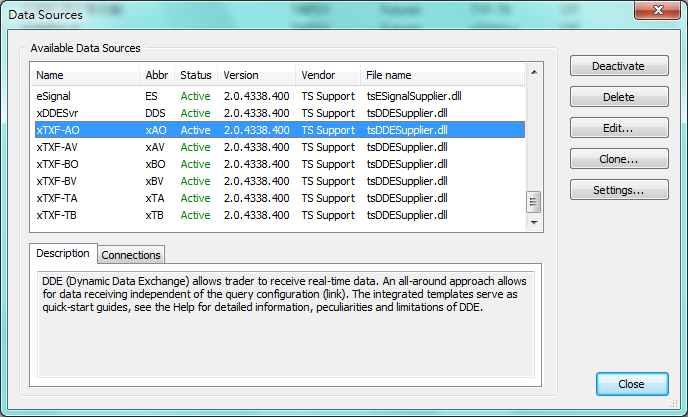

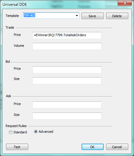

請教MC中我要如何設定上述欄位的值
在QuoteManager中設定嗎?
要如何設定呢!謝謝。
原先我用MC+寶來DDE時在QuoteManager中
每個欄位去設定一個Data Sources如下列圖示內容
不知要如何設定,才能正確使用。

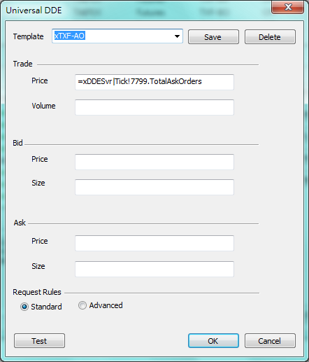

妳的意思是只要將Universal DDE設定畫面裡
Price=EWinner|RQ!7799.TotalAskOrders
改成
Price=xDDESvr|Tick!7799.TotalAskOrders
如下圖
我早上試過但沒有資料進來。

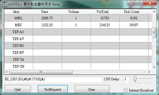

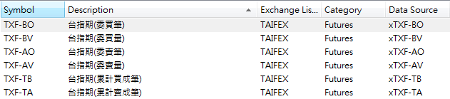

我依妳的例子試著將 ini 設成以下的內容
<QUOTA>
TXF-AO,7799
QuoteManage裡增加一個Symbol(TXF-AO)
Universal DDE 的設定改成
PRICE = XDdeSvr|Tick!TXF-AO.欄位字串
可是依然取不到資料如下圖
是我那裡設錯,還是我的觀念有問題!
 樓主| 發表於 11-12-24 10:16 | 顯示全部樓層
回復 85# Android
您貼圖的這個方式,如果在萬用版應該可以正常對應,但是在寶來版裏,因為當初寫這個 介面的時候,邏輯上考慮的越簡單對應越好(試想 每個ITEM 有 十幾條資訊,如果只使用 兩三個ITEM當然沒問題,但如果引用50個項目每秒有多少條資訊要進來),每一個寶來的ID直接對應到一個DdeSvr的ID。在INI中宣告了 TX,7799那我收到資料的時候,所所有的7799都會對應到TX,因為我採取從矩陣中搜尋到的第一個指標當作資料的目標所在,所有的 7799 就會寫入TX.Fields 裏頭,轉發給下一層的Client。
因此
<QUOTA>
TX,7799
就已經引用了 7799 的資料了,TXF-AO並不會有任何作用。
<QUOTA>
TX,7799
TXF-AO,7799  << 這行不會有任何資料寫入 對應欄位
您應該使用另一個 Symbol 來取得 7799.UpVol 或是 7799.DnVol
在QM 中應該是這樣做
1. 建立各個不同的 DDE DataSource
2. 對應各個 Symbol 設定 獨自的 DDE 連結方式,不能再使用 * 對應。
QM DDE DataSource TXF-DV
QM Symbol TXF-DV   << DataSource   TXF-DV
PRICE = XDdeSvr|Tick!TX.DnVol   來取得 7799.#21
QM DDE DataSource TXF-UV
QM Symbol TXF-UV  << DataSource TXF-UV
PRICE = XDdeSvr|Tick!TX.UpVol 來取得 7799.#20
希望這樣說明您能夠清楚嘍
