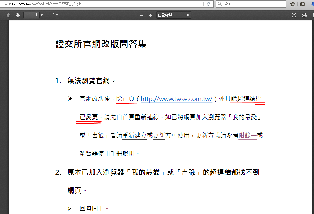

錯誤訊息好像證交所的部分不是期交所的
我證交所以前放書籤的連結都會出現以下訊息
您好:
本公司全球資訊網已於106年5月23日改版,您目前瀏覽使用的網址並不正確,建議您自首頁(www_twse_com_tw)重新瀏覽,並更新瀏覽器「我的最愛」或「書籤」設定。
如須進一步協助請參閱本公司官網改版問答集(www_twse_com_tw/downloads/zh/home/TWSE_QA.pdf),或洽投資人服務中心專線:(02)2792-8188
錯誤代碼為:N/A
事件代碼為:62855323337778151
TWSE revised the official website on 23rd May, 2017. The URL address you were trying to reach seem to be incorrect or outdated. Please update your browser bookmark(s), thank you.

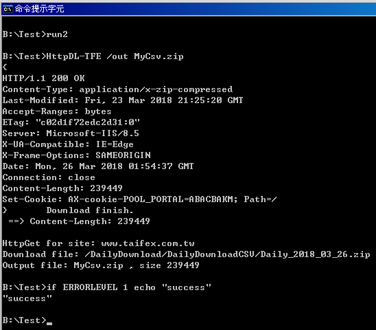

既然提到下載,就上傳一個網路上找的小工具
HttpDL-TFE.rar (55.75 KB, 下載次數: 20, 售價: 1 金錢)
這個HttpDL-TFE.exe執行檔
直接執行的話就是下載當天日期檔名的Tick檔
例如今天2018-03-26
就是下載 期交所網站的 /DailyDownload/DailyDownloadCSV/Daily_2018_03_26.zip
存在本地執行環境下的檔名就是 Daily_2018_03_26.zip
程式有三個隱藏參數可以用
/out 可以改變存檔名稱
例如執行時加參數
HttpDL-TFE /out csv.zip
這樣前面的的執行結果就變成本地存檔的檔名是 csv.zip
/url 可以改變下載的網址
例如執行時加參數
HttpDL-TFE /out csv.zip /url /DailyDownload/DailyDownloadCSV/Daily_2018_03_22.zip
就變成是下載2018-03-22的Tick檔存檔於本地為檔名 csv.zip
/host 則是可以改變網站的HOST
例如執行時加參數
HttpDL-TFE /host 61.222.218.201
這樣執行結果會跟沒下參數是一樣的...
因為 www.taifex.com.tw 的IP就是61.222.218.201
程式有下載到資料執行結果是1,否則是0

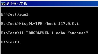

所以寫批次檔可以這樣寫
run1.bat內容
  1. HttpDL-TFE /host 127.0.0.1
  2. if ERRORLEVEL 1 echo "success"
複製代碼
這樣就會發現 "success" 不會echo出來
因為改連127.0.0.1下載不到資料
反之如果

  1. HttpDL-TFE /out MyCsv.zip
複製代碼
執行就會出現echo "success" 的結果

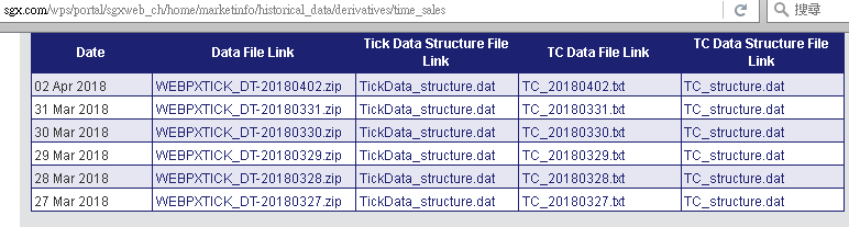

可以看
SGX下載time&sales
SGX下載time&sales
zip檔的連結有一個F參數像下面20180402的資料則是F=4079
  1. Apps?A=COW_Tickdownload_Content&B=TimeSalesData&F=4079&G=WEBPXTICK_DT-20180402.zip
複製代碼
所以自己要弄/url的話麻煩在F=多少的問題

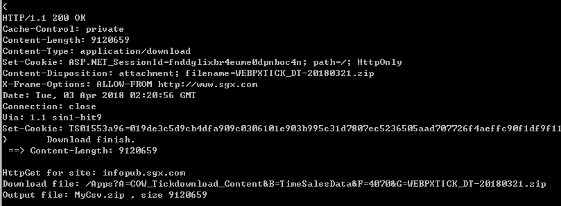

例如知道20180321的key是4070就能這樣下
  1. HttpDL-SGX /out MyCsv.zip /key 4070 /date 20180321
複製代碼
所以網頁列表中沒看到的歷史資料,如果知道key就還是能下載到
SGXtick20180321
SGXtick20180321
圖中可以看到也是有資料小於10MB的喔!

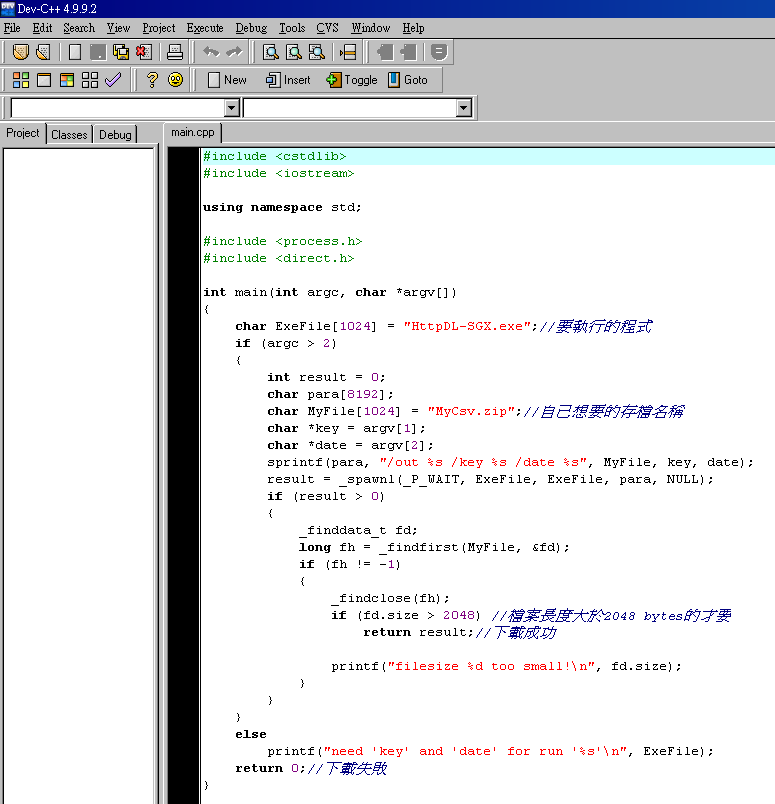

SGX的下載程式有個問題
我在往前推key下載舊的檔案過程中發現
如果檔案不存在還是會下載到檔案,只是檔案很小,不到2KB
仔細查看下載到的內容實際上是HTML
這樣想在批次檔中用ERRORLEVEL判斷下載結果的話就行不通
想請教一下nes大是怎麼處理的
發表於 18-5-20 13:13 | 顯示全部樓層
ram 發表於 18-5-1 18:22
SGX的下載程式有個問題
我在往前推key下載舊的檔案過程中發現
小弟不才,用DevC++寫了個小小程式解決了SGX下載到HTML的問題
程式內容
程式內容
程式碼和執行檔 Project1.rar (159.44 KB, 下載次數: 4, 售價: 10 金錢)
也就是寫了一個main.exe去呼叫HttpDL-SGX.exe
如果下載檔案的長度過小就當作失敗
例如
main 4113 20180517
就會下載失敗==> ERRORLEVEL 0
main 4112 20180517
就會下載成功==> ERRORLEVEL 1
