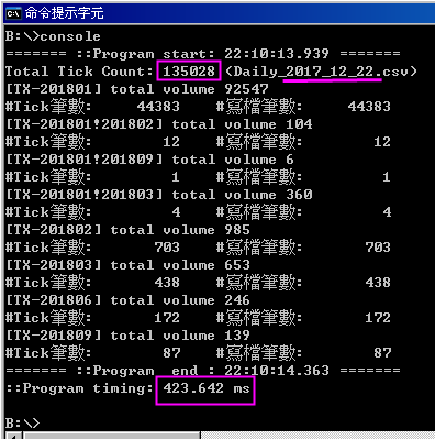

過來看看資料量和處理速度,先看22號的資料
9萬多筆Tick從讀檔/篩選/分商品逐筆開檔寫檔(未合併)不超過0.5秒,
看到全市場才13萬多筆成交資料不覺得很香菇嗎?

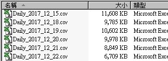

由原始檔觀察,15號的資料還比較有看頭
(不太瞭解下面這個圖貼上來為什麼這麼小又模糊)

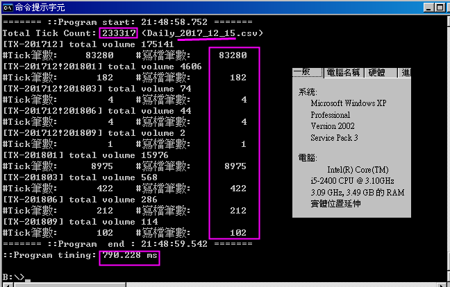

23萬多筆Tick從讀檔/篩選/分商品逐筆開檔寫檔也不超過0.8秒,

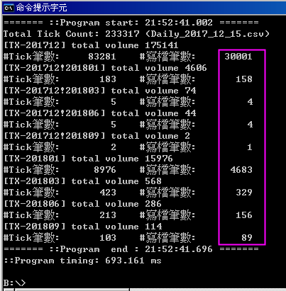

如果經過合併
寫檔的資料量變少則不超過0.7秒(這表示寫檔的loading比作合併處理還重)
