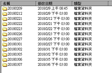

因為篩選代碼有TX才要,所以有三個(TX,MTX,TXZ)
從2月7號早盤開始紀錄到剛剛3月6號16:40左右
(T+1盤交易日是3月7號了)
壓縮後11MB多,但是上傳附件限制5MB,只好分檔...
TickData.part01.rar (4.5 MB, 下載次數: 8, 售價: 1 金錢)
TickData.part02.rar (4.5 MB, 下載次數: 10, 售價: 1 金錢)
TickData.part03.rar (2.16 MB, 下載次數: 9, 售價: 1 金錢)
搞上傳弄好久@@"

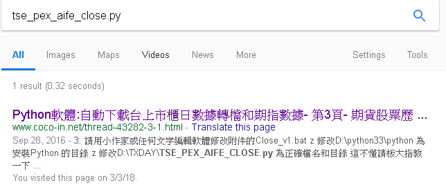

發表於 18-3-9 19:12 | 顯示全部樓層
nes 發表於 18-3-9 15:57
期交所下載Tick那邊沒發現有什麼問題耶
nes大我是用ocelot.exe下載的,這隻程式是底下這篇文章提供的,但是現在這篇文章卻上不去了所以不知道這隻程式有沒有新的版本
Python軟體:自動下載台上市櫃日數據轉檔和期指數據執行結果如下:
C:\TXDAY>C:\TXDAY\ocelot.exe -d 20180308-20180308 -o TE,TF -a 1 -b 3 -c 2 -i 2 -f stock -p C:\TXDAY
Note: 請確認轉檔後數據的完整性和正確性!
TSE data
WARNING: file already existed: C:\TXDAY\TSECLOSE\20180308.csv
TPEX data
WARNING:Download File Except...
WARNING:retry ..0
WARNING:retry ..1
WARNING:retry ..2
WARNING:retry ..3
WARNING:retry ..4
ERROR:Exit
請按任意鍵繼續 . . .
Traceback (most recent call last):
  File "ocelot.py", line 2416, in <module>
  File "ocelot.py", line 2381, in Running
  File "ocelot.py", line 2184, in Merge_file
FileExistsError: [WinError 183] 當檔案已存在時,無法建立該檔案。: 'C:\\TXDAY\\FOXFile\\Tse20180308_20180308.csv' -> 'C:\\TXDAY\\FOXFile\\stock.csv'

 樓主| 發表於 18-3-12 17:59 | 顯示全部樓層
jackaitw 發表於 18-3-9 19:12
nes大我是用ocelot.exe下載的,這隻程式是底下這篇文章提供的,但是現在這篇文章卻上不去了所以不知道這 ...
我沒有用過這個程式,也沒用Python
是來這裡開版後,有大大提醒可以去期交所下載
才自己寫程式的,下載和轉檔都是自己寫的
那個主題進不去會不會就是因為已經不能正常運作被下架阿?
