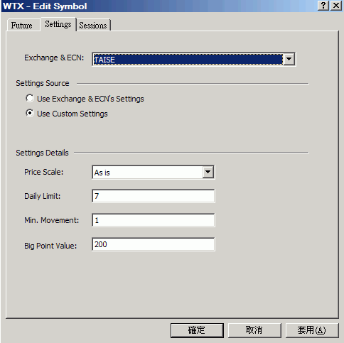

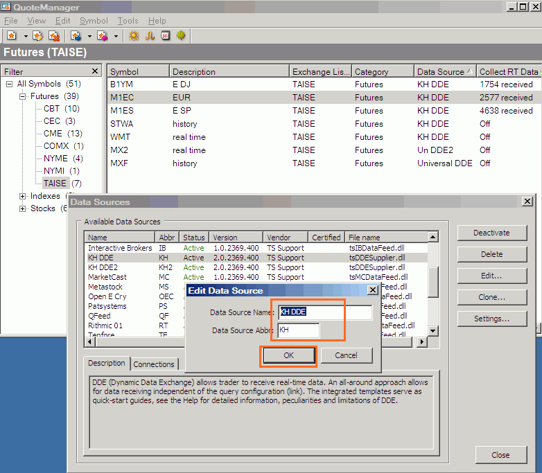

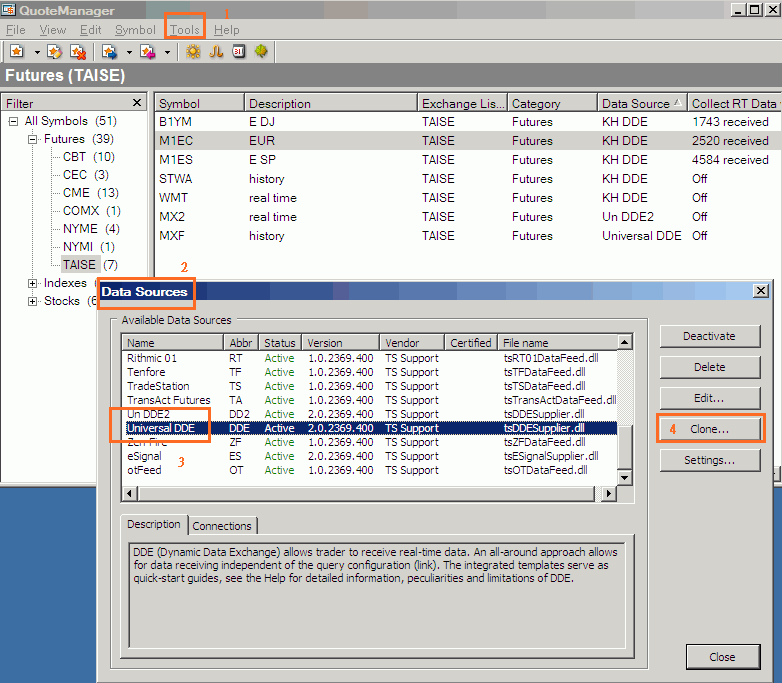

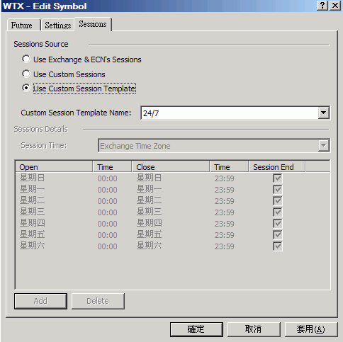

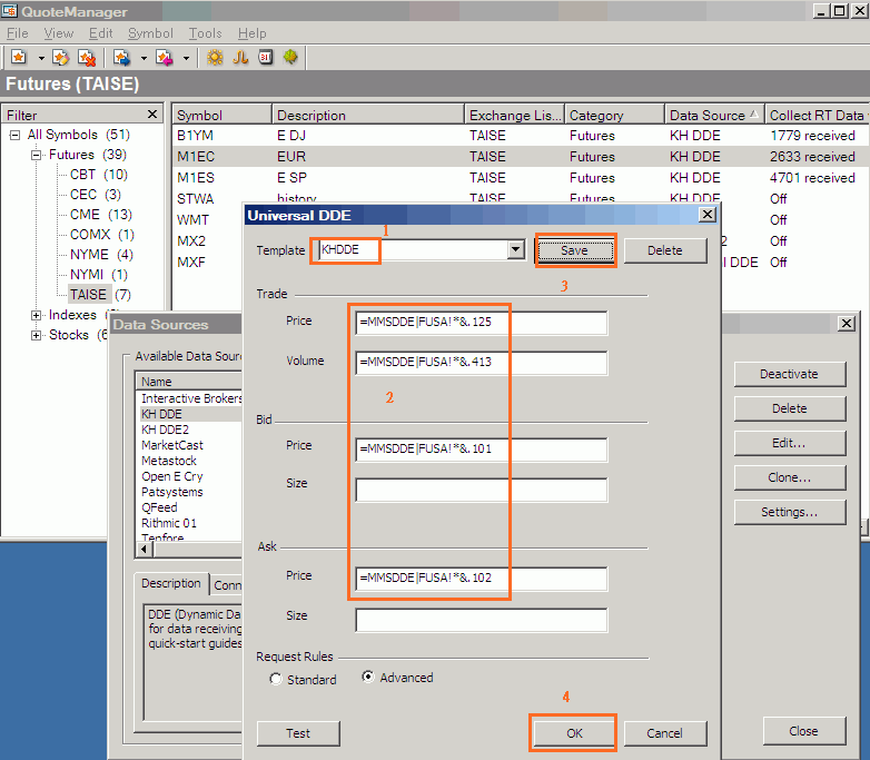

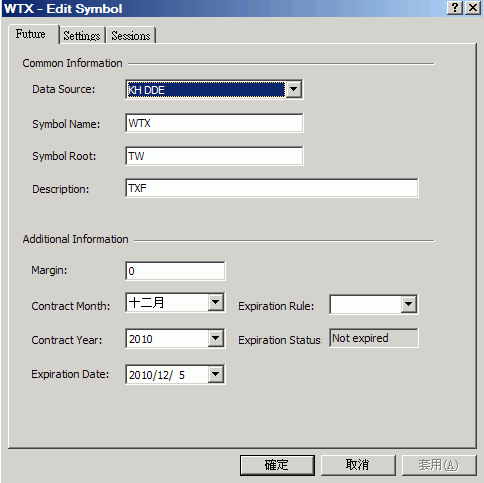

 樓主| 發表於 11-3-10 20:58 | 顯示全部樓層
本帖最後由 trading144 於 11-3-10 09:07 PM 編輯
設定步驟
1、設定 DDE(設定完後,要 先關掉QM 在 重新開啟,才會正常)
2、新增 商品(在工具列 Symbol 那裡面  手工新增,然後 在 商品 那一列 按右鍵 ,按Connection)
3、導入 TICK數據(你需要 找網站這裡 有一個程式  抓取交易所數據 並轉出TXT檔)
4、於MC 圖形 設置 看盤架構
每日 開機流程: 先開 經紀商的 看盤軟體。8:35之後 才 開啟 MC。看盤軟體會在8:30左右 RESET,會照成 MC 無法連線到 DDE。
如附圖:(以 全多賺 為例)
