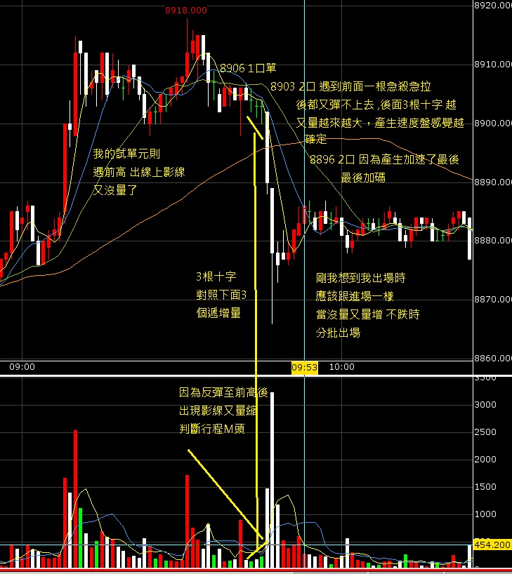

 樓主| 發表於 11-1-9 15:25 | 顯示全部樓層
本帖最後由 kunsin215 於 11-1-9 03:32 PM 編輯
試單加碼
試單加碼
這是我的上面加碼明細
弄成K線圖了
上面也有附上當時的思考
跟大家討論看看
可能我反應沒那快
試單時 上隱線我會不確定 等3根K後確定趨勢停了後在試單
出場也是
放棄前面跟後面的 10%賺中間的 80%  82法則
發表於 11-1-9 16:57 | 顯示全部樓層
很好的範例 !

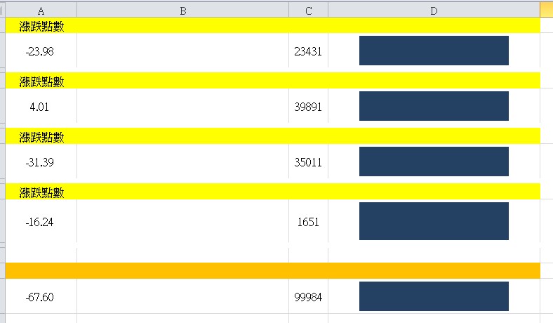

發表於 11-1-9 20:07 | 顯示全部樓層
回復 12# kunsin215
報名什麼?挺好奇的
那這樣我誤會了,因為像我們那天的進場點,是在發動的條件有符合才進場
太過單純只看量價,我想我們還沒這麼神(雖然前輩的老師是很神)
而加碼的方式,其實我們是一樣的,差異點在發動點不同
我們的發動點(前輩講的根本)
這些天跟著前輩研究EXCEL並找資料加試驗好幾天,總於弄出雛型了
貼給你看看,但是細節就看前輩以後講不講了
不是我的東西,我把一些關鍵字先刪掉,以後前輩很可能會分享出來(他之前分享很多)。
這是依據操盤的根本原理去做出來的東西,把整個市場拆開以後,第一發動點就在這上面
在之前我們只能以整個大盤去做分析,現在可以更輕易地找出發起點,在大盤都沒反應前就先進場卡位
在市場發動以後,還可以根據狀況來判定這次的波段點數會有多大,決定是否要抱久一點
這個只能算是雛形,圖形要盤中才會顯示(花了我們幾個人半個月時間才弄出來)
