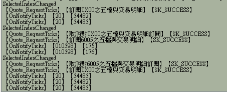

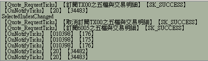

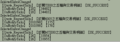

看起來在盤後(盤中我猜是一樣的Behavior)  確是傳了兩筆
這是首次索取該檔商品的狀況
* [OnNotifyTicks]列  第三個括弧內是nPtr編號
如果是非首次的狀況,  則會傳三筆
先補一筆最新的, 再補個歷史兩筆(包括最新一筆)
非首度索取之前是否曾用頁碼50去取消訂閱, 不影響結果

當User 提出對某檔商品提出Ticks request 後
然後又在極短時間內(此時上一檔的第二筆回傳還沒到) 變更需求標的
OnNotifyTicks 收到的Ticks 變成兩檔混在一起

OnNotifyTicks 的Behavior 大概是這樣:
首度索取: 從最新一筆Tick 的前一筆Tick之後所有的Ticks
所以盤後看起來像是傳兩筆
非首度索取:
1)先傳一筆最新的Tick
2)然後傳部分的historical ticks :從首度索取當時前一筆Tick 之後所有的Ticks(含非首度索取"當時"的那筆最新Tick)
如果首度索取發生在盤前, 就等於是補傳所有的Ticks
所以盤後會看起來像是三筆(如果首度索取也發生在盤後)
第一筆 --->當日最後一筆Tick
第二筆---->當日最後一筆Tick的前一筆
第三筆----->當日最後一筆Tick

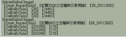

我的感覺是
整體而言 目前群益API(Ver. 2.13.5)的功能是OK的 可用的
它所提供的C#範例  也很具參考性
只是在某些function的細節 使用說明並沒有寫得很詳細
如果能弄清楚這些細節, 程式都是可以因應的
例如前面曾討論  非首度索取Ticks時, OnNotifyTicks 回傳Ticks 會有重複的情形
我們知道會有這種情形發生,   就可以靠檢查nPtr   把重複的Ticks 濾掉
在附圖中, Log 顯示收到三筆Tick, 但即時量價那個表就把重複的那筆Tick踢掉
