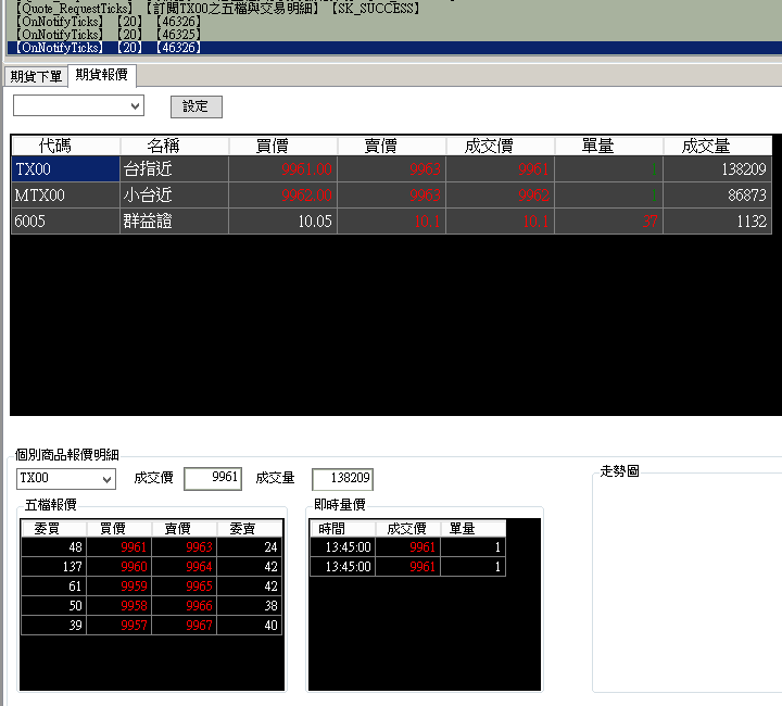

我的感覺是
整體而言 目前群益API(Ver. 2.13.5)的功能是OK的 可用的
它所提供的C#範例  也很具參考性
只是在某些function的細節 使用說明並沒有寫得很詳細
如果能弄清楚這些細節, 程式都是可以因應的
例如前面曾討論  非首度索取Ticks時, OnNotifyTicks 回傳Ticks 會有重複的情形
我們知道會有這種情形發生,   就可以靠檢查nPtr   把重複的Ticks 濾掉
在附圖中, Log 顯示收到三筆Tick, 但即時量價那個表就把重複的那筆Tick踢掉
又例如  非首度索取Ticks時 , OnNotifyTicks 會傳回部分的Historical Ticks
如果Historical Ticks 一下子量很大, 有時會影響到其它User Interface(如五檔報價的顯示) 的Responsiveness
就可以考慮 1)把這種速度較慢(相對於Memory)的工作 叫BackgroudWorker來做
2)暫時把這種time-consuming task 的 顯示UI和它的 in-memory DataSouce 切開, 等到收完再接回來
這樣  其它UI就不會感覺到Lag  了
