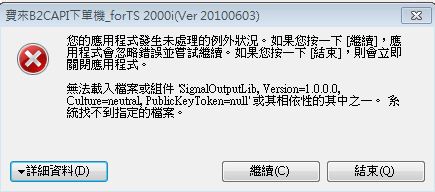

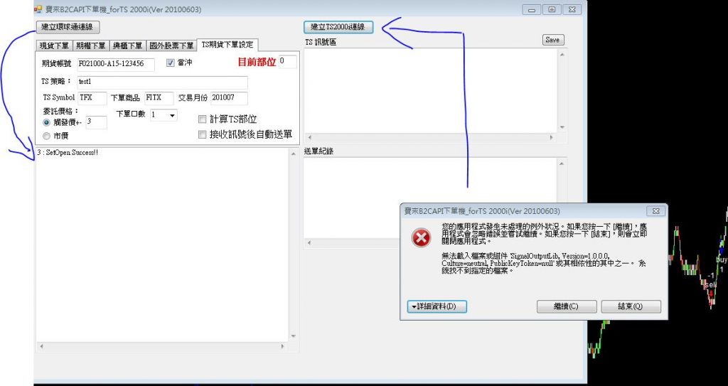

發表於 10-7-1 11:22 | 顯示全部樓層
本帖最後由 desment 於 10-7-1 11:25 AM 編輯
b2capia.JPG 請問大大我按建立ts2000連線出現下列狀況
麻煩幫我看一下哪裡出錯
