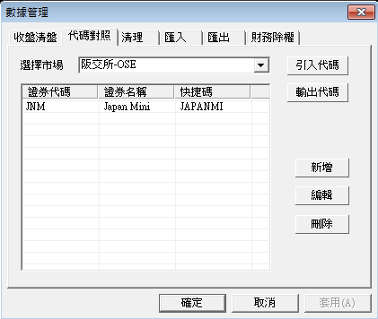

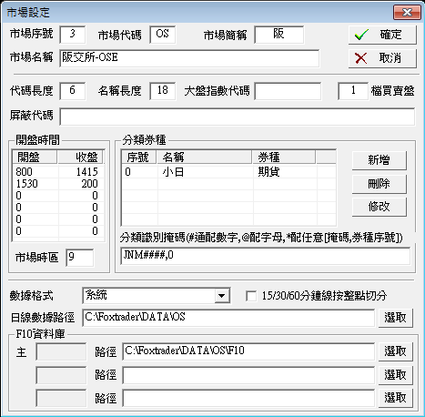

所以需要到市場管理新增市場 :需要注意 幾檔買賣  開收時間  時區.如下
在到數據管理 代碼對照表  新增想看的商品 -> 小日

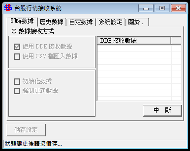

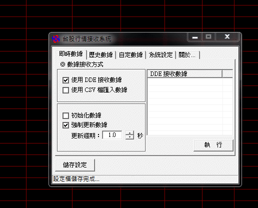

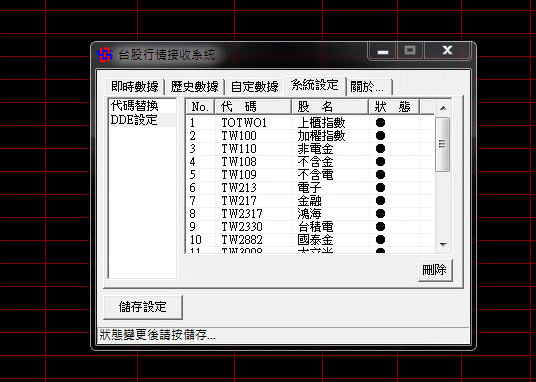

發表於 15-9-26 23:19 | 顯示全部樓層
第一次按存檔
Noname.gif                                                                                                      第二次選擇後再按存檔

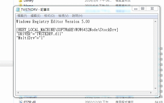

發表於 15-9-26 23:29 | 顯示全部樓層
本帖最後由 海傑王 於 15-9-26 23:31 編輯
  AeroFox R&D登錄檔設定看有沒跟你存放資料夾一樣

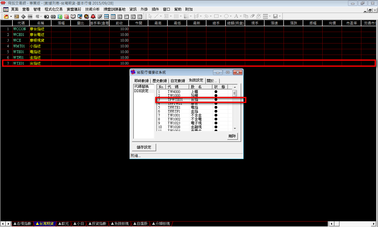

 樓主| 發表於 15-9-28 16:10 | 顯示全部樓層
海大,我下載你另一篇文章的ini檔,
飛狐中把台指近=>WTX01 [交易所是TF],ini檔 也把TFTXF01 => TFWTX01.
檢查調整了.reg file  調整至飛狐安裝目錄.
註冊的也是WOW6432Node.

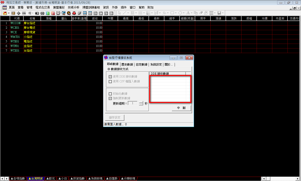

開起來像這樣
但執行後(有先依照2樓所說),紅框裡還是沒東西,飛狐也是沒資料!
請教我有辦法逐步檢查哪個步驟有問題嗎?
1.reg file中有關目錄的位置,版本
2.x64 註冊碼目錄差異
3.ini file 目錄和DDE設定
還是我把所有的商品都刪除,
先加一個台指近來測試就好了. (明天試試)

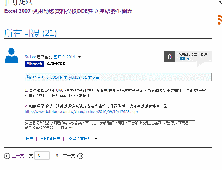

在Win7接收DDE時.有些看盤軟體需要在系統裡做些調整才能接收到數據
 樓主| 發表於 15-10-2 22:53 | 顯示全部樓層
試過點精靈
也調整過系統的UAC
還是沒有訊號進來!

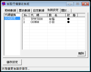

是我[DDE] Session理解有錯嗎?
EX:
TFWTX00=台指,...
OSJNM=小日,...
TF -> 是飛狐 市場管理 交易所的 市場代碼
XTX00 -> 是飛狐 數據管理 代碼對照的 證券代碼
至於 台股行情接收系統->系統設定->代碼替換 可以不管他(我留空白)
這樣對嗎?
