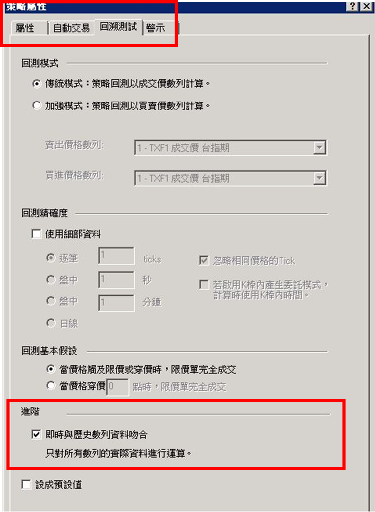

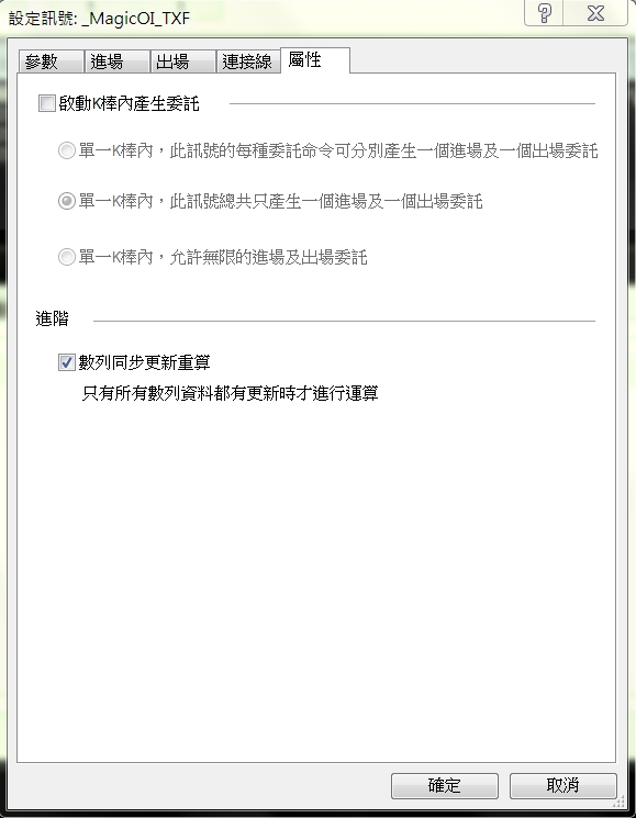

Q1 MC7 我沒有軟體 ,請參考附圖(MC8.5 & MC9) 打勾要取消
Q2 資料更新問題 , 1.若只是更新文字檔 ,那要將更新後文字檔再重新匯入到 QM資料庫內 2. 若是直接在 QM內編輯 ,則在圖表中要再選重新回補歷史資料 ,我通常是更新文字檔後再匯入 QM

 樓主| 發表於 15-6-29 15:38 | 顯示全部樓層
easytrader788 發表於 15-6-29 13:31
Q2 資料更新問題 , 1.若只是更新文字檔 ,那要將更 ...
感謝easytrader788大大的詳細回覆
原來是在設定裡喔,有了我找到了,謝謝之前在屬性裡找破頭都沒看到
