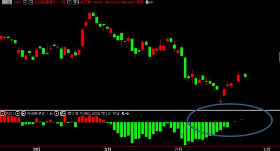

用DDE的好處是不用回補資料, 即時更新.....
請教一下, 我用DDE接收時, DATA2選蠟燭線每日資料只會有一條橫槓, 要如何呈現柱狀圖的樣式呢?
PS.若用Ascii匯入則可設開高低收為(例如0,0,100,100), 蠟燭線就可以呈現柱狀圖的樣式.

我是想跟你請教的啦 ^_^.......我這兩天用DDE抓未平倉後, 當天圖形變成.....橫線一條...(最右邊2個).
有沒有辦法變成跟左邊一樣的柱狀呢?

SORRY我以為您要教我柱狀圖的呈現方法
這個問題我也不知道ㄝ,因為我也只有載入收盤價而已因為只有一個數值他就只會呈現一條槓
我覺得除非你在DDE那設定可以輸入兩個數值(最高和或最低跟收盤)才能呈現柱狀圖吧,這也算是我的猜測而已
