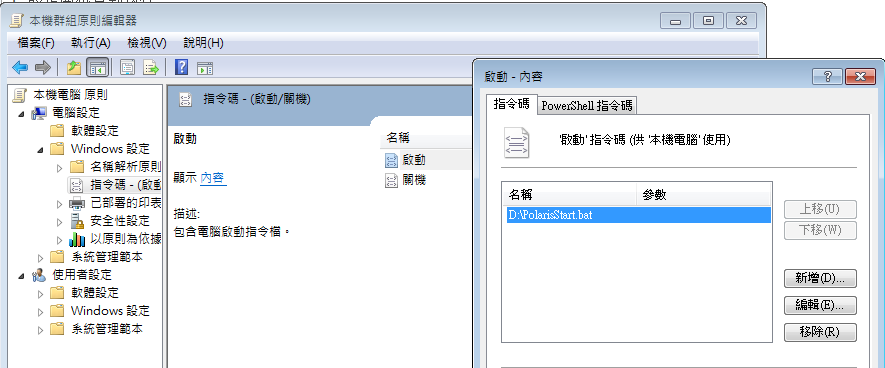

5.1 執行"gpedit.msc"
5.2 電腦設定->windows設定->指令碼->啟動->新增->4.3的"檔案名稱.bat"->確定
以上這樣子就可以了,不知道有沒有看懂呢??

2. 設定開機自動執行
2.1 執行"gpedit.msc"
2.2 電腦設定->windows設定->指令碼->啟動->新增->"PolarisStart.bat"
2.3 電腦設定->windows設定->指令碼->關機->新增->"PolarisEnd.bat"

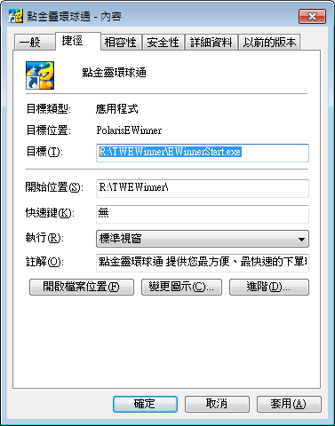

3. 執行"R:\TWEWinner\EWinnerStart.exe"
4. 登入成功後,點金靈->系統設定->建立桌面捷徑,如果正確,捷徑會如下圖
