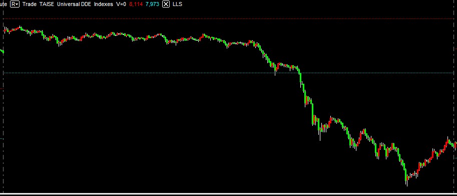

1.LLS 突破/阻力線
利用前三日的高低點預測明日的高低突破/阻力線.
A.明日高點突破/阻力線.
1.上漲值:
今日低點+前二日高低點差值平均.
2.買進高點:
今日高點+前二日隔日高點差.
3.今日高點.
4.LSS高點突破阻力值:
2*(今日高點+今日低點+今日收盤價)/3 -今日低點.
將以上1,2,3,4 做平均即可得明日高點突破/阻力線.
B.明日低點突破/阻力線.
同理把高點計算值用低點代入即可~
寫成Easy language 格式如下:
upv=lowD(1)+((highD(1)-lowD(2))+(highD(2)-lowD(3))+(highD(3)-lowD(4)))/3;
buv=highD(1)+((highD(1+f)-highD(2))+(highD(2)-highD(3))+(highD(3)-highD(4)))/3;
dup=highD(1);
x=(highD(1)+lowD(1)+closeD(1))/3;
lssup=2*x-lowD(1);
highvalue=(upv+buv+dup+lssup)/4;
downv=highD(1)-((highD(2)-lowD(1))+(highD(3)-lowD(2))+(highD(4)-lowD(3)))/3;
bdv=lowD(1)-(lowD(2)-lowD(1))+(lowD(3)-lowD(2))+(lowD(4)-lowD(3))/3;
ddown=lowD(1);
lssdown=2*x-highD(1);
lowvalue=(downv+bdv+ddown+lssdown)/4;
價格超過突破/阻力線,並一直發展,視為有效突破.
順勢買入/賣出~
結果如下:

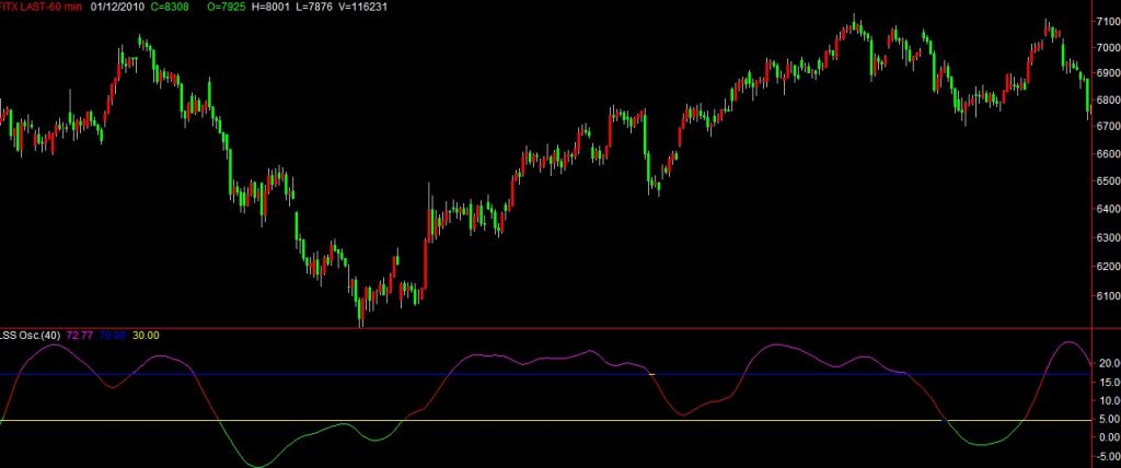

2.LLS 振盪
同樣的在 Sniper Trading 也提到這個趨勢指標.
截錄一段內容:
如果其值高於70%表示後市看漲,介於30%~70%則盤整,
在30%以下後勢看跌.
不過情況總有一些例外,且需要考慮其它因素.
但是如果你想要用一種可靠的;廣泛的指標衡量市場的強度,
那麼這是我看過最好的一種!
喔~真酷,說的那麼好用,但真的那麼好嗎?
首先看一下公式:
x=5日最高價-5日前開盤價.
y=最後一日收盤價-5日來最低價
LSS Oscillator=(x+y)/ (5日來最高價-5日來最低價)*2
寫成程式套用在台指期60分k,並把曲線做移動平均後,
這裡我把當天收盤價改為當下k線收盤價(使用60分k就是代入該支k線close)
圖形如下:
嗯..可以怎麼用留給有興趣的人去發揮囉~

上面忘了把 LSS OSC. 程式碼寫出.
補充如下:
inputs:length(20);
vars:x(0),y(0);
value1=maxlist(highd(1),highd(2),highd(3),highd(4),highd(5));
value2=minlist(lowd(1),lowd(2),lowd(3),lowd(4),lowd(5));
X=value1-closed(5);
Y=close-value2;
if value1-value2>0 then
value3=(x+y)/((value1-value2)*2)*100;
plot1 (value3"LLS OSC.");
Plot2(70);
plot3(30);
If Plot1 > 70 then Begin
SetPlotColor(1,magenta);
End
Else
If Plot1 < 30 then Begin
  SetPlotColor(1, green);
End;
