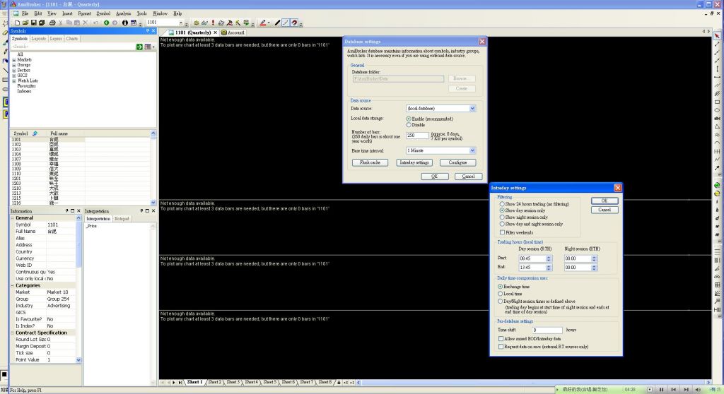

各位大大,想請教一下,我在使用TWF4AB-036與TWF4AB時,抓取每日台股資料,但仍無法正常顯示k線圖,上面都有台股名稱,但就是無法資料出來,研究了一個星期,還是找不出問題點來,還需要請大大們協助提供一下,是那裡出了問題。小弟我目前使用的AmiBrokert是5.30.1.5104版的

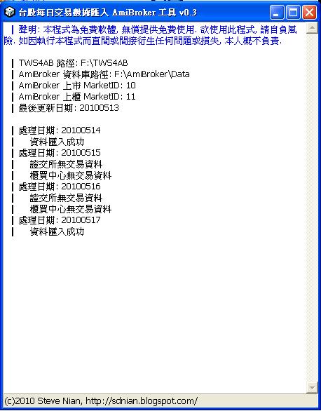

回復 9# frantz

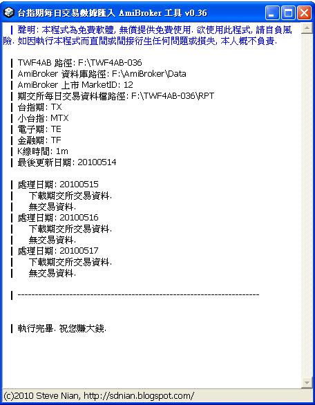

    台股的部分, 試看看附件的 TWS4AB 0.33 版本. 期貨上面貼的圖看起來都沒有抓到資料, 有二天是假日, 另一天可能太早執行了, 期交所還沒提供那天的資料. 是不是有資料再貼個圖看看?還有 AmiBroker 裡, TX or MTX or TF or TE 這幾個確定都沒有資料嗎?

感謝 sdnian大大的提供,經測試後仍無法正常顯示,期貨商品部份也是。
