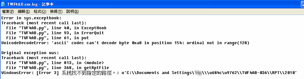

回復 22# sdnian
我剛才升級到5.30.1.5104版測試,TWF4AB-036收不到資料,訊息如下:
(路徑中我的名字馬賽克了)
(路徑中我的名字馬賽 ...
綠茶妹 發表於 10-5-20 10:42 PM
看起來是中文的問題.. 我猜是因為 TWF4AB 新舊版混用?主要是, config.ini 新舊版使用的編碼不同. 原本是用 ansi, 但發現很多人使用的路徑都有中文, 所以後來的版本改成 utf-8 的格式. 或者是, config.ini 是新版沒錯, 但是用了不能正確讀寫 utf-8 格式的編輯程式, 結果導至裡面的資料格式錯誤了, 也可能造成程式讀到非預期的資料. 簡單的解決方法, 把最新版的 TWF4AB 解壓縮到新的資料夾 (或者舊的檔案先全部刪除, 再解壓縮進去), 然後再執行試看看.

回復 24# sdnian
    感謝。我回家再試試。
