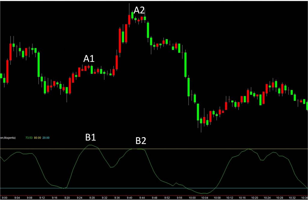

        以下用KD 多頭背離做例子:
背離判斷方式每個人都不盡相同,
       我是以轉折點做判斷
        如下圖,A1,A2各為價格轉折點,A2價格大於A1,
        但底下的KD(%D)值B2<B1.
這裡視為多頭背離,要做空.
那如何轉成電腦語言呢?

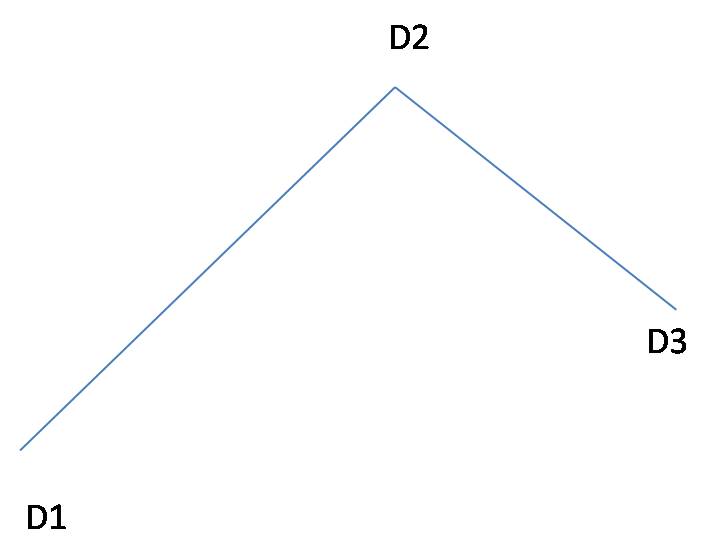

1.KD指標產生一個轉折時,找出上方最高價格,並記下來.
  判斷轉折如下圖所示: 當D2>D1 D3<D2 ,D2為一轉折點
2.比較相鄰兩個轉折點及價格大小,A1>A2 B1<B2,
A2視為多頭背離.

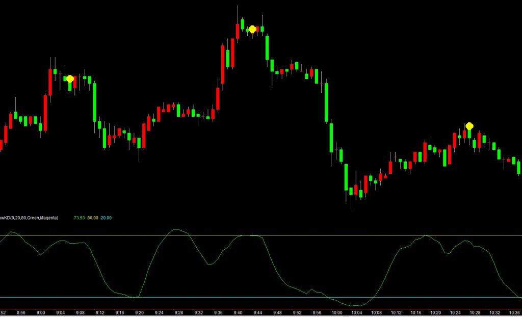

好~完成,結果如下,看來還不錯~
這只是一個基本範例,可以再加入許多有趣的判斷,修改.
        當然也可用在MACD,RSI等.
留給有興趣的大大去發揮囉~

我愛紅茶 該用戶已被刪除
發表於 10-5-16 00:12 | 顯示全部樓層
那個黃色點點~就是背離訊號ㄛ~~
