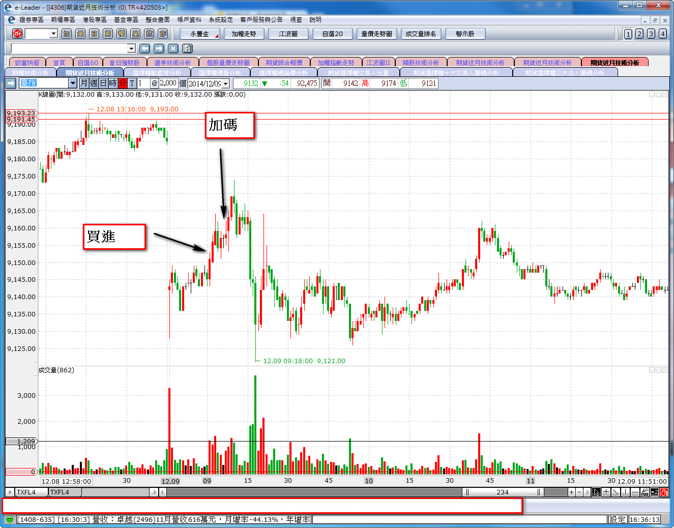

小弟近期在加碼的部份 一直遇到問題
如圖 9:02 我買進56 是一個突破
9:07完成之前我看價格一直在漲 於是加碼在61(加碼的部份有設8點,也就是53觸價停損)
9:08 中間就被掃到53出場
最後母單 56 出在66 這個加碼變成沒多賺
是否可以請教各位 關於加碼的時機
近期我只要看對 要加碼時 都很容易被損 慘一點的是母單 加碼單都會一起損
是否趨勢未明顯走出時不宜加碼呢@@

大大你好,小弟也是新手,就這圖而言,小弟覺得應該在拉回量縮的地方進去9:04~9:06,才能卡到好價格9155~9157。(突破後拉回然後趨勢延伸)你的做法加碼時已經3根紅K了,要連續拉個4、5根紅K才會有好獲利,不過突破連續拉4~5分鐘機率很小。
對有些板上的高手而言45是他們試單的地方,試對了,56則是他們加碼的地方,一衝出去,馬上就分批出場了....。給你參考

不瞞你說 早上45 我也試過多單~
那時候還沒九點 也沒啥信心
於是一樣45就跑了~
開盤突破之後 又看了一下 才追.....於是...

加碼只有在趨勢比較大的時候才有用
台股波動小 區間震盪居多
突破加碼往往會加在相對高低點
一個稍微大一點的回檔就很容易盈轉虧
總之還是得回歸到趨勢盤的判斷準度否能提高
如果沒辦法 我覺得就一次把要的倉位都建齊
或者逆勢逢低建倉 但這個方式要求就比較嚴苛
首先你必須事先對盤勢有一定的規劃
且要非常遵守紀律 完全依照策略行事 砍單不能猶豫
不然很容易變成逆勢加碼最後要是一路反向走 會很慘
我個人有很多慘痛的經驗
所以我是比較不推薦逆勢加碼這個方式
再來建倉完成後就等每突破一次 出一批 這樣心態會比較穩
也比較容易有幾口可以吃到大波段
至於一次建的部位要多少就得看自己保握程度有多高
越高部位就越大 這就得依照自己過往的經驗去拿捏了

1. 個人覺得操短線不需要加碼,光震盪就可以讓你出局,直接壓滿比較好
2. 加碼也有可能是錯誤的,重點是錯了要如何處理
3. 只要不重傷,總會有加碼對的時候,那時趨勢就會帶你著你的加碼單不斷獲利
4. 停損並不可怕,可怕的是停損了之後,連信念都停損了

今天這種盤我只想著要空在哪裡,8:45~9:00沒有開低走低所以等第一筆 9:10空9166覺得不妥應可再空高一點隨即9:13補9164,但是沒再來9170以上
第二筆 9:15再空回來9158沒多久就破低了,接著瞬間又強彈所以沒有追空,最後10:26補9143
感覺起來今天是沒甚麼行情,加上大方向目前是等做多,所以並沒有考慮空單留倉
也因為這樣昨天尾盤沒留空單,今天的跳空完全無緣

小弟基本上問題很多..我還不具備穩定獲利的能力
加碼是我今天想問的問題
當然如果可以請教更多的話 也想請教各位比較有經驗的人
基本上我是比較頃向一口試單 作對加碼放大獲利的方式
是否有使用相同方式的大大 可以分享
進去試第一口單 如果設了一分k高低點當停損
是否都會等被停損才出場 或是感覺不對就出場呢@@

您的方式我能夠理解~
但小弟勝率只有36%目前~
如果用您說的方式 我是註定只能賠錢的
當然 一般人的勝率應該要有50%
但 我想我還需要努力一段時間
