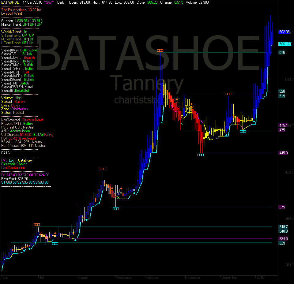

發表於 10-5-7 15:20 | 顯示全部樓層 |閱讀模式
SOUTH WIND AFL CODE PIG

 樓主| 發表於 10-5-7 15:30 | 顯示全部樓層
請將圖2及圖3程式碼!合併起來!
大家用用看吧!
對了再問大家一個問題!全都賺有個"歐元1006"我該如何設到AMIBROKER DDE DATABASE
有誰有設成功!我設了老半天都跑不出來....
感謝!

這個畫面屌@@~要怎樣使用啊?

這... 不能執行吧!?有缺檔案..
詳見 http://www.marketcalls.in/2010/0 ... 0-int-afl-code.html

回復 10# alexwang7777
不好意思, 我不是指您貼的程式不能執行.    "記的沒錯的話有3樣 東西要安裝!"  我指的是這個, 要另外複製幾個檔案到 AmiBroker 的適當位置.

發表於 10-5-8 13:02 | 顯示全部樓層
感覺很好用
但是很吃資源
我現在打開再RUN~會頓頓的
