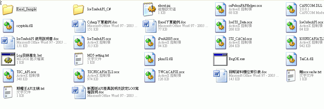

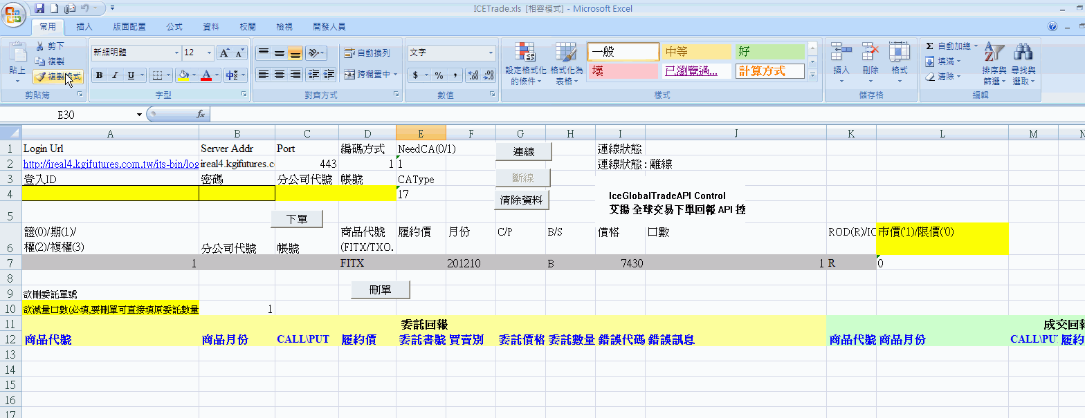

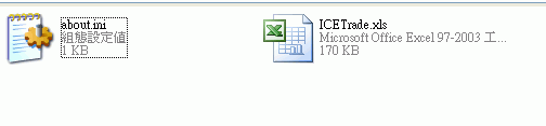

發表於 14-10-18 20:20 | 顯示全部樓層
打給凱基資訊部 請他們寄給您
大慨就是長成這樣

發表於 14-10-18 21:07 | 顯示全部樓層
周一拿這幾張圖跟資訊部要看看
這是以前凱基委外的API
目前凱基有新的API
但我看不懂 不知如何用

發表於 14-10-21 10:48 | 顯示全部樓層
您是連我貼的圖2 都打不開嗎?
發表於 14-10-21 10:49 | 顯示全部樓層
更正
您是連我貼的"圖片3 "都打不開嗎?
