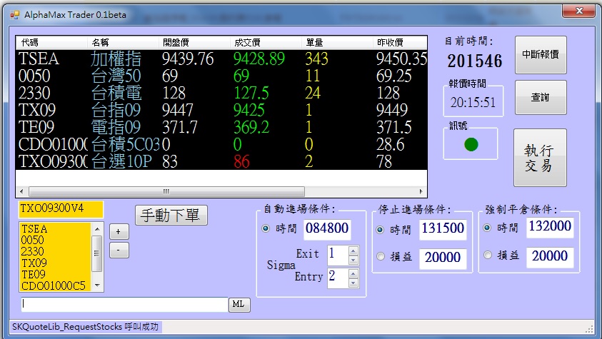

1. 台指期, GC, ES, HO, XINA50 MHI,我覺得自己策略還不夠成熟,也不夠分散, 只有少量下台指期選,其他paper trade, 外期打算IB api寫好再一起動, 複委託拿來當備援
2, 3 簡單說就是電腦跑六個小軟體, 這軟體只會下某個商品的單, 兩台電腦是為了怕一台出問題,另一個可以馬上頂, 就都開著,各自執行一半. 目前資料源主要用群益API, 它股期權外期都有,台指期用另兩家當備援, 外期IB現在正在寫, 唉, 台灣錢好賺的話我何苦這麼麻煩 v_v
附圖是舊版下單機, 按條件進出場, 現在版本骨子跟這差異不大, 我策略用另一個軟體寫丟進出場訊號
4. 我是寫個簡單的socket client/server, server只接下單機狀態傳skype, 那就算老大吧, 是還沒做到小弟自己投票互推老大, 目前先把下單機執行單純化, 一出問題好找原因, 以後再加上這些自動判斷機制
5.走動式只是想表達LTE的頻寬可以讓交易不用在窩在固定地方,怎麼設定時間商品在軟體上,倒沒不同
6, 我只打算寫來自用, 寫的好不必賣軟體就能賺錢,寫不好拿來賣只會賺少麻煩多 ^^, 券商API範例現在給的很詳細, 其實改一下就可以用.
換月問題我清整歷史資料用過, 目前交易還是手動寫死在程式裡,以後會吧, 比這麻煩的還很多,得自己一塊一塊補.
