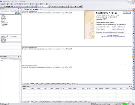

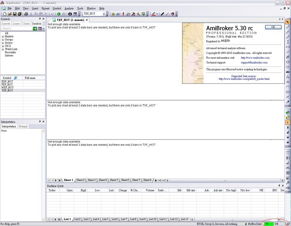

昨天剛購入的Amibroker-5.30rc
剛在給它設定-wldtw2008大!分享給大家使用的愛心軟體!   剛一切都照著軟件所提供的說明書!一步一步設定!
可是當我設定完時!開啟Amibroker程式! 發現圖形沒顯現出來!  當時我還想說,是哪裡出問題!也在而三重覆安裝許多次...
想說是不是電腦防毒軟體的問題影響!結果我都把防毒軟體全部卸載...發現還是一樣沒辦法解決問題!
Amibroker-5.30rc 圖形還是不能顯現出來!  弄到快瘋了...
能否請大家幫忙,指導問題....謝謝!

發表於 10-4-14 13:26 | 顯示全部樓層
你有放價格圖進去畫面嗎?
沒有把價格圖拉進去~會無法顯現喔
左邊畫面>>Charts>>Basic Charts>>Price
拉進去視窗內就有了
在同樣地方的位置點兩下,Volume(clorer)
就會再跳出一個連接視窗,出現成交量了
以後用這個charts
你可以改基碼或用別人給你的雞馬加入

發表於 10-4-14 17:31 | 顯示全部樓層
要有最少三根 K 棒才會開始有圖。(沒記錯的話,印象中是三根)

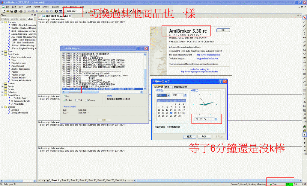

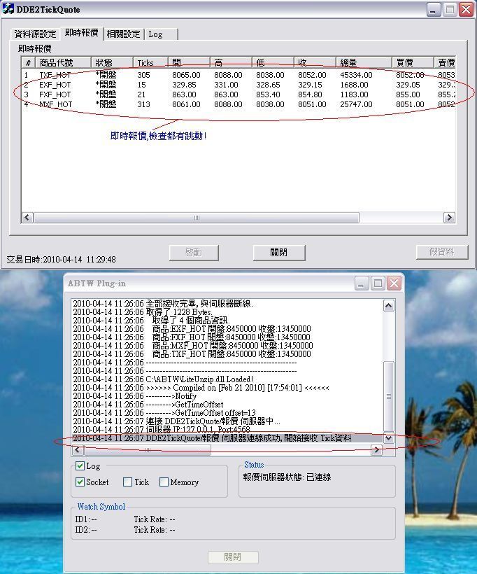

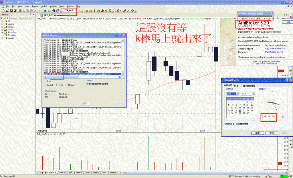

發表於 10-4-21 09:38 | 顯示全部樓層
5.3RC
5.3RC
5.2
5.2
測試方法:資料夾完全刪除,分別重新安裝
安裝方式:wldtw2008大!分享給大家使用的愛心軟體教學
結果如圖所示
似乎5.3版的跑不出來~~
 樓主| 發表於 10-4-22 17:49 | 顯示全部樓層
Amibroker5.30rc.....我測試很多次了!都跑不出k棒!
最後才降到5.20版.就可以了!

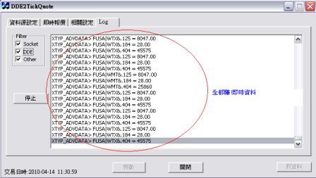

發表於 10-4-22 18:33 | 顯示全部樓層
本帖最後由 wldtw2008 於 10-4-22 06:35 PM 編輯
回復 10# alexwang7777
我是去AB原廠網站抓5.2版的DEMO來撰寫並測試.
AB在5.27版後接口規範有改版, 當時在寫時就擔心會這樣, 沒想到還真的是無法相容於5.27.
如果可以的話, 能不能有善心人士開個VNC借我用一用, 看是到底卡在哪裡~
(最好是純測試的機器, 不用擔心把歷史資料給弄壞)
