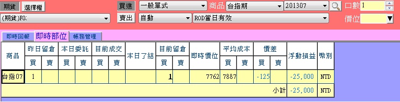

2013/06/20
因為中午要先接小朋友去上課
而且下午有點事...先貼出來...
七月昨日轉倉7887.....今日馬上被瞬殺120點....
目前還是7887多單....有變化晚上回家再變更..
今天就讓大家看笑話啦~~~

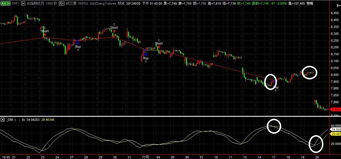

 樓主| 發表於 13-6-21 06:12 | 顯示全部樓層
恩....DJ狂跌353....加上摩台電指下午盤跌的不亞於上午盤
今天的多單要被扛去種啦...(應該會停損.....稍微好一點是因為轉倉8019=>7887有132的價差)
小小的檢討一下(不會改變策略啦)
如圖所示...下面是小弟用DMI寫的.....有交叉....但因為交叉前比較平...所以未在昨日第二根做空
結算惹的禍呀.....
但....因為結果可能好可能壞.....在還沒碰到MDD之前還是繼續跑...

發表於 13-6-21 07:37 | 顯示全部樓層
波段策略就是要面對這樣風險,過去319留多單和陸資來台留空單那兩根漲跌停,波段策略來不及反應,一口大台兩天就被吞掉20多萬,還未破MDD
最近簡單的當沖策略表現還不錯,就連這3年都虧損的冠軍操盤法開始復活了,可以拿來搭配使用,減少損失
剛美股大跌300多點收盤,等等先看日韓走勢再說

發表於 13-6-21 15:48 | 顯示全部樓層
期貨藝術家 發表於 13-6-21 06:12
今天的多單要被扛去種啦...(應該會停損.....稍微 ...
請問一下~為什麼週期要用1800秒而不是用30分呢??
最近的換月跳空真的影響蠻大的~XD

bacardi + 2 好文章,我推薦
 樓主| 發表於 13-6-21 15:56 | 顯示全部樓層
rup640316 發表於 13-6-21 15:48
最近的換月跳空真的影響蠻大的~XD
因為.....30分跟1800秒不一樣...
真的....MC上的K線跟KD值都會不同...
所以用1800秒
發表於 13-6-21 15:57 | 顯示全部樓層
前輩你心臟比我強太多..佩服...
 樓主| 發表於 13-6-21 15:58 | 顯示全部樓層
water 發表於 13-6-21 15:52
先前沒做空  現在應該至少要空手  已經做錯了  動作也要交代
凹多單  如果真讓你等到了  恐怕會養成壞習慣 ...
水大...謝謝關心啦
不過不是我凹...是程式凹...
因為訊號還沒反手或停損...所以繼續凹
但如果真的在下探....觸發停損就變空手了...
發表於 13-6-21 16:10 | 顯示全部樓層
期貨藝術家 發表於 13-6-21 15:58
水大...謝謝關心啦
不過不是我凹...是程式凹...
程式凹  就是你凹  或許可以再改改  我是覺得margin好大喔  如果沒改  以後應該也會常常被吃豆腐地~~~
發表於 13-6-21 16:21 | 顯示全部樓層
期貨藝術家 發表於 13-6-21 15:38
2013/06/21  多單凹單中
A大說今晚是三巫日....怕怕....
免驚~~免驚~~~
說不定~~今天美股就來個大反彈~~~
發表於 13-6-21 16:26 | 顯示全部樓層
水大...謝謝關心啦
不過不是我凹...是程式凹...
如果是程式凹應該沒問題, 畢竟會做機械式程式交易就是為了要減少手動干擾的缺點
