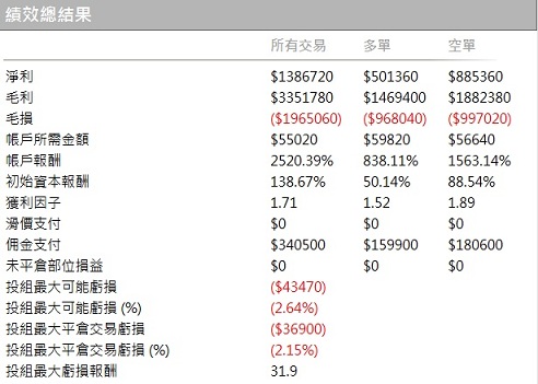

介紹我滬深300現役實單交易,是由兩支當沖策略所組合,
分別是順勢和逆勢的策略,以下所有金額以人民幣表示,
報表交易到2013/05/09
先簡單介紹一下滬深300:
每點價值:1大點為300元,一跳點為0.2大點為60元
每口保證金:合約規模的15%,以2500來算,2500*300*15%=112500
第一張圖是績效總表

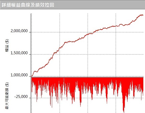

雙策略組合起來的MDD為36900元,以40000元來計算,
要將最大虧損控制在總資金的20%以內的話,
原則上約20萬可以操作一組資金,
但要更保守的話可以30萬操作一組策略!

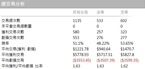

勝率的部分順勢策略約45% 逆勢策略約65% 組合後約51%

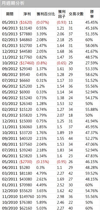

月獲利的部分,因為有順逆勢策略互補,
所以讓歷年來只有兩個月是虧損的(2013/05不列入計算)
穩定獲利才是追求的目標

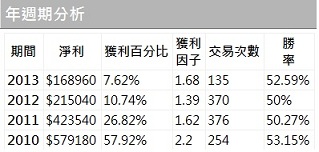

這是歷年的淨利表,2010和2011為異常的大行情,看看就好
主要還是2012.2013年比較有參考價值!
今年還不到五個月,但累積的獲利已經達到去年的78.5%
代表程式獲利能力並沒有下降

依照第一张图,绩效总结果
为什么有账号所需资金
只有55,020?
不是一口至少12-15万rmb?
如果又多空操作
那至少也要2口资金
请问是什么密诀可以用这么少的资金?
中金所会接受吗?
