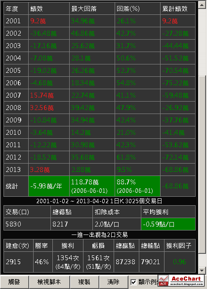

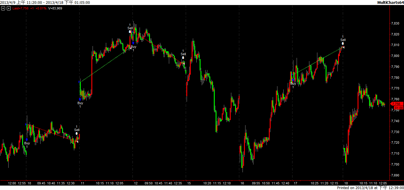

跑出來不太好看...應該是我程式寫錯了@@

阿...M大先PO了....就是未來函數....(我也想用這種寫法...不然無法一開盤市價進)

我來回測看看
我未測先猜   最後期望值  扣除費用  期望值要為正  有難度   謝謝
