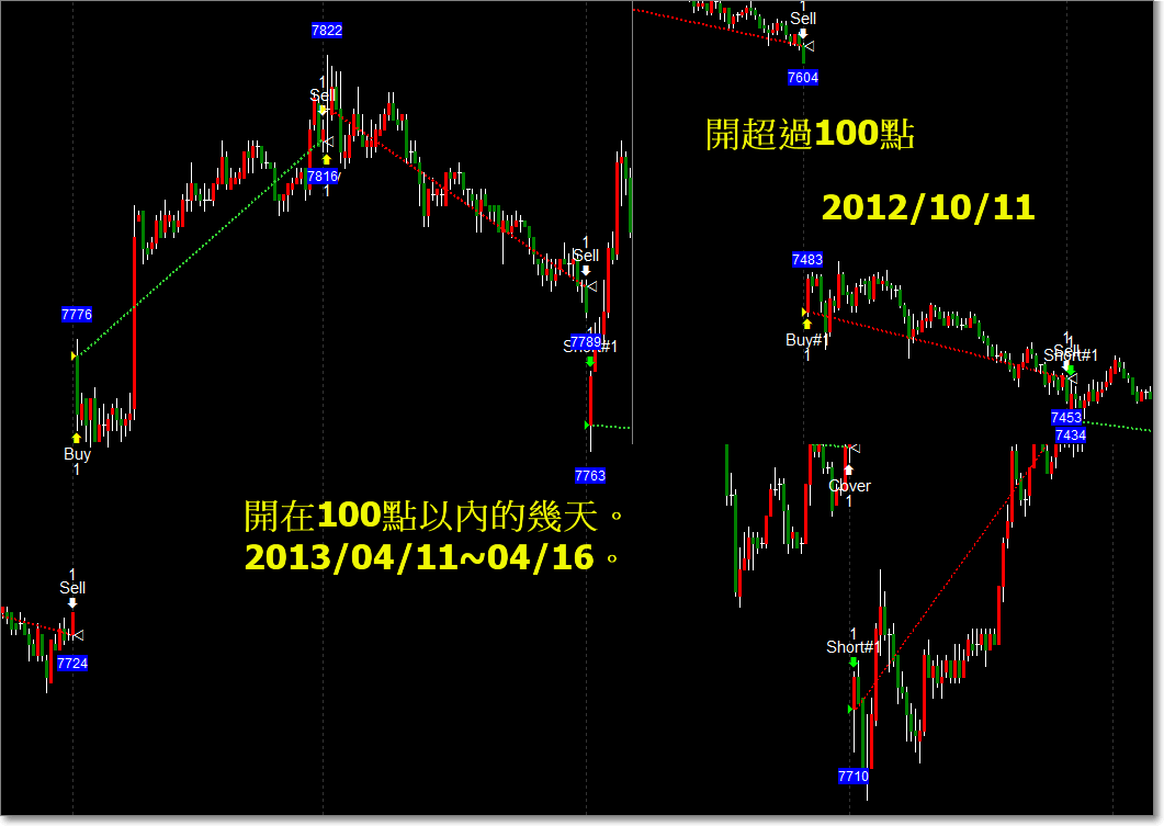

發表於 13-4-18 21:40 | 顯示全部樓層
本帖最後由 曾永政 於 13-4-18 21:43 編輯
採用 TXF1 會有結算日隔天換月的價差問題,乾脆一律剔除結算日的隔天不進場做單。
var:nextOpen(0);
nextOpen= Open next bar;
if T=1345 and CheckDay=false then begin
  if nextOpen > Close then begin
    if nextOpen > Close+99 then
      sellshort next bar market
    else
      buy next bar market;
  end;
  if nextOpen < Close then begin
    if nextOpen < Close-99 then
      buy next bar market
    else
      sellshort next bar market;
  end;
end;
if T= iff(CheckDay, 1325, 1340) then begin
  sell next bar market;
  buytocover next bar market;
end;
smartrader + 2 太強了

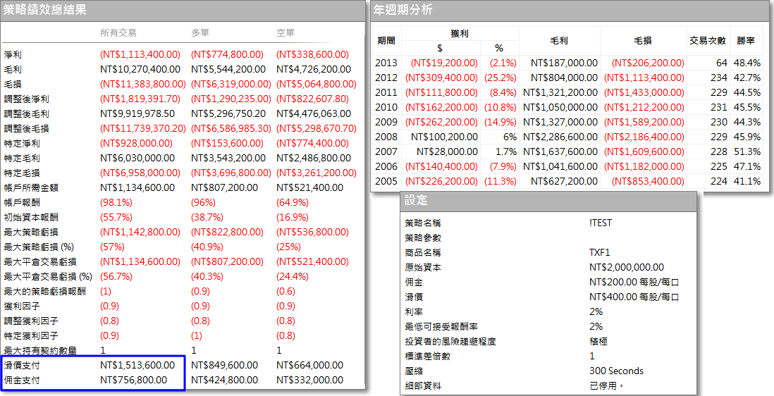

 樓主| 發表於 13-4-19 10:22 | 顯示全部樓層
紀律交易者 發表於 13-4-18 21:26
把程式修改為   開盤跌100以上   不做多  但反彈xx  空
是不是比較符合  強烈跌勢中  不摸底  反彈找點空 ...
昨天大致會測了一下
如果加上稅和手續費
不考慮滑價
長期獲利是負的(2001-2012)
放了均線
60MA
均線之上不做空
均線之下不做多
還是一樣
長期是負的
不過還是很感謝各位網友們的回應....
