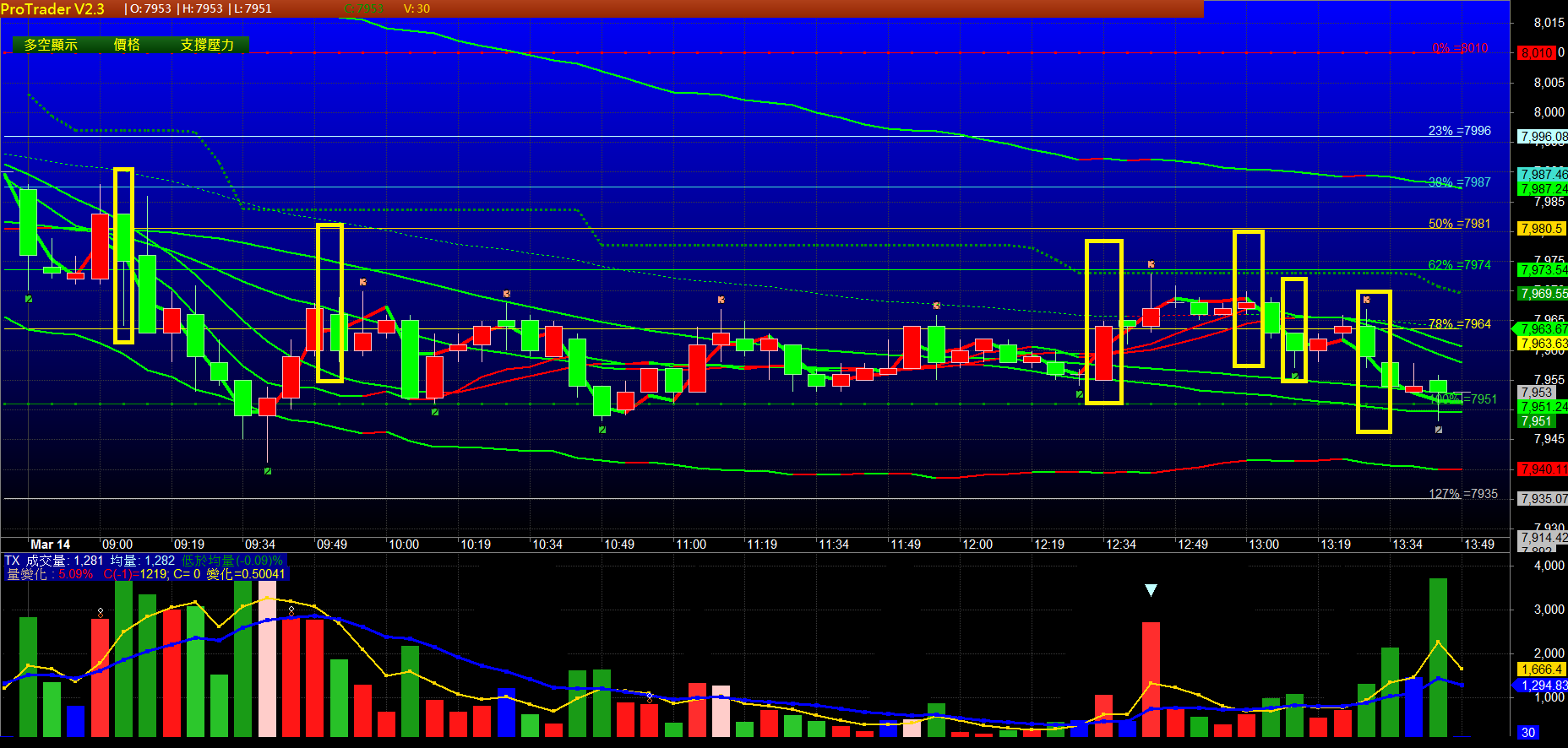

本帖最後由 calvinhorng 於 13-3-14 21:33 編輯
個人覺得停利停損點要下單時就規劃
第一筆做空可能沒有規劃停利 (下影線加出大量) 所以只執行了停損
你今天做空沒錯 只是抱的不夠久 (因為第一筆平倉之後 沒賺就心裡有壓力?)
建議要事後檢討自己當時操作是根據甚麼
尤其出現上下影線又有大量時都可能是轉折點
賺錢是要花點時間研究的
如果保證金減少 心理壓力一大 原本可以賺的都會錯過
我根據你的資料 用黃框標出買賣位置
你可以參考參考
老牛 + 2 嗯,非常感謝,說得很中肯,感謝辛苦制圖!.

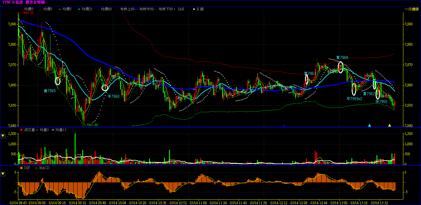

雞婆一下,把你進場的點位放到我平常看盤的1分K圖中
我自己也都是看均線操作為主,以布林通道為輔,偶爾看看價量關係和型態
你進場的點位都不是我會進的點
以下是我個人的想法,先說明一下,我不是高手,只是單純分享我個人的操作方式
圖中均線我是用5MA, 21MA, 89MA
第1筆單來講,我要空的話,會等點位來到21MA在空
而且當時21MA的斜率夠斜,進場空會贏面比較高
停損條件就看個人怎麼設,例如整根K棒站上21MA,或5MA上交叉21MA
幾個簡單的停利方式,看到爆大量就該出場,或看到5MA反轉或整根K棒站上5MA就該出場
不然就是固定式停利,賺了10~20點時就快閃
你第1筆單停利的點位,我猜,應該是有貪心的念頭,結果錯過了好的停利點位
中間時間橫盤,要是我也應該不太會進場
若想小玩,像這種橫盤我的操作方式是
靠近上布林通道做空,靠近下布林通道做多
通常這種我就會看一下K線型態,看是長角(做空)還是長腳(做多)
橫盤的話,5~8點有賺就快閃了,可以沖個二次就好
判斷橫盤的方式,我是看布林通道上下是否平行
誤判斷怎麼辦?當然是停損嘍
所以你第3筆買7963的地方,我應該是會放空
但之後會被停損,因為布林通道有擴張的現象
你的7963和7968這二個多單,我個人覺得應該看到長黑且破5MA、21MA就該先閃了
倒數第2筆單,我看不懂為什麼你會做多
感覺你最後幾筆單是為了進場而進場,是不是有點亂了手腳?
我覺得很像以前我心急著進場的樣子
完畢,以上是看圖說故事,都是事後諸葛啦,參考就好
我是建議你可以類似像這樣,每日盤後去檢討自己的點位
看久了,多少會有點幫助
我也都是會盤後再去檢視當日整個盤和線型走勢,然後再做筆記下來
以後看到類似的盤就會知道該怎麼操作
心裡有個譜,就不會亂了手腳

全都被你說對了,第一筆確是太貪心了,錯過停利,差點變成停損,倒數第二筆確是因爲亂了,爲了進場而進場。我會把你的那些話印起來好好體會的,我真的是太需要象你這樣“雞婆”了,(這不是雞婆,是叫熱心的好人,COCO上面熱心的好人太多了,象我這樣的期貨新手來COCO是來對地方了)在此敬上萬分的感恩!!!
